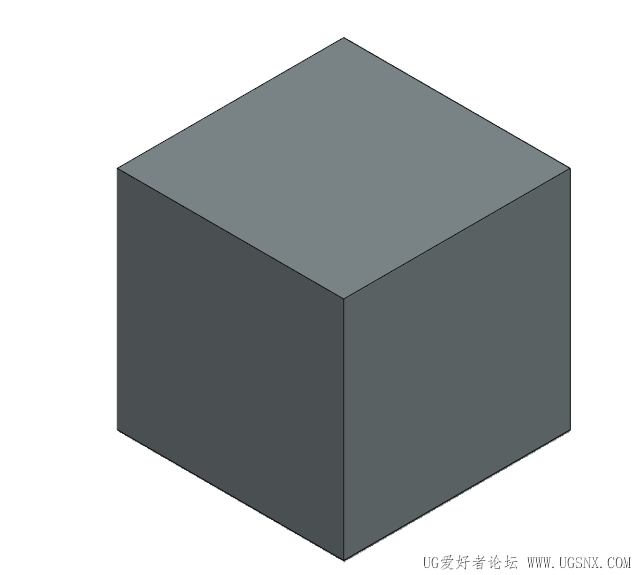

UG导出PDF,着色状态下会显示灰色的阴影。大佬们看看这是咋回事?

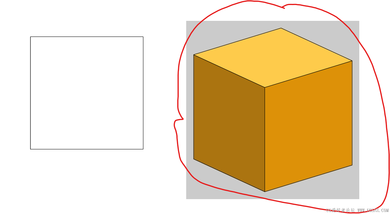

发表于 2025-9-11 11:19:21 | 显示全部楼层
33.png 没遇到问题,你是从工程图导出pdf吗?

发表于 2026-1-30 10:26:24 | 显示全部楼层
NX2512也存在这个BUG,解决办法琢磨了一下,暂时只能通过设置制图背景色为白色解决!
希望官方通过补丁能够解决这个问题。

发表于 2026-5-12 00:31:26 | 显示全部楼层
顶,我也遇到了,目前只能通过临时把图纸的单色显示关掉,再导出才解决
但每个图都要进行这种操作,感觉好麻烦!
