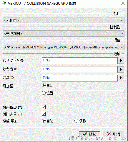

Hypermill2025怎么连接VT9.22,有大佬指定下吗?

HYPERMILLL链接VT估计是最简单的一款软件了,打开配置中心,连接应用程序,新建

文件只读了吧

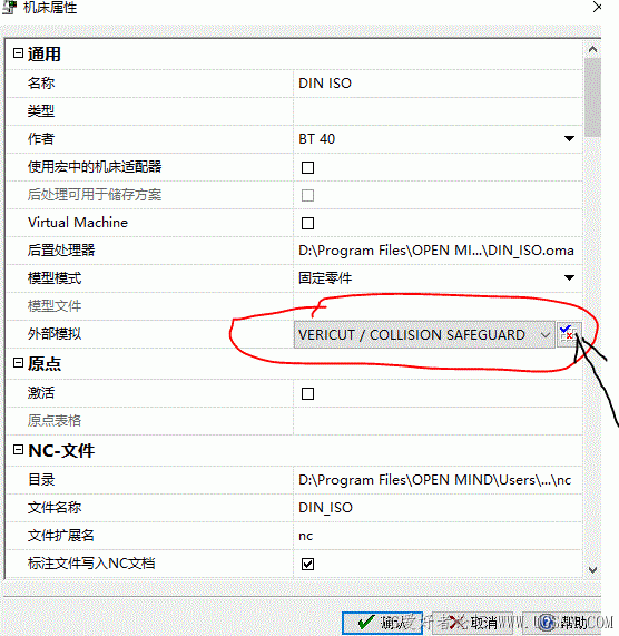

这个在前面的视频里面有,hy2018免费,后面都要狗,现在也不贵了
