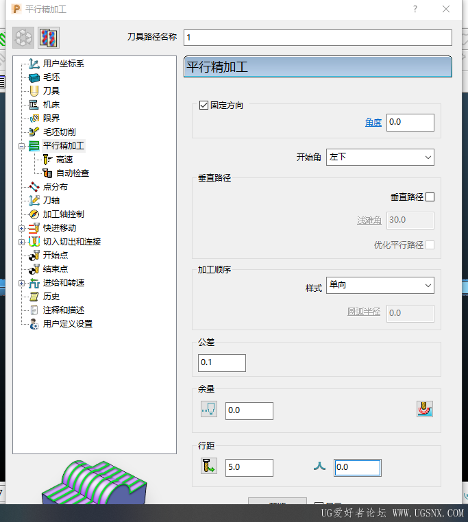

笔记本电脑打开 下半截显示不全 用什么办法可以解决
界面显示不全
界面显示不全
界面显示不全

我此前用mastercam时遇到过类似问题,供参考,这种现象大多是因为屏幕、操作系统、软件版本三者综合作用的结果,常见的解决办法有三个(前提是你本身分辨率设置没问题,如果有问题,请调分辨率):一是升级操作系统版本(使用新版本软件+旧版本操作系统如win7,可能会遇到),二是升级软件版本(使用新的系统如win11安装较早前发布的软件也可能出现),三是换台电脑在相同环境下测试,如果没问题,那就喊老板重新整台电脑吧

退到电脑桌面,右件 显示设置 UI缩放 改大即可

分辨率太低了,显示器至少要1920×1080才行,我之前就遇到过,你看下显示设置里面,你的笔记本最大分辨率是多少

调电脑分辨率

在显示设置-缩放与布局-缩放-把缩放百分比改小一级试试。
