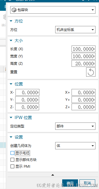

2306版本显示毛坯关掉了,为什么还是会有显示,以前低版本没有的.
然后点一次WKP中的包容快,他就又创建一个。。烦死了。

你的设置是:创建几何体为:体,所以才会这样,你换个选项吧
换成组件吗?

除了扔进垃圾层里,应该没有别的办法。

一直都是在外面创建毛坯

不得骑姐 发表于 2025-9-12 14:31
除了扔进垃圾层里,应该没有别的办法。
我也觉得是。。以前直接设包容快他不会变成一个部件。。现在会。然后选成组他还是有。

一直都是在外面创建毛坯
就是不想建毛坯,低版本直接包容快 然后外形的刀路修剪掉就好了,这个包容快多出一个包容体。。

我也想知道,做成组件好像是还要另存一个文件了,一直用低版本,刚用高版本,好多不上手
