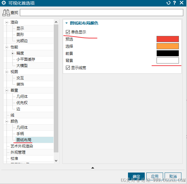

发表于 2025-9-12 15:07:02 | 显示全部楼层
首选项--背景

 楼主| 发表于 2025-9-12 15:17:54 | 显示全部楼层
改不过来了,为啥?

发表于 2025-9-12 15:46:43 | 显示全部楼层
321.png 单色前面的√去掉

 楼主| 发表于 2025-9-15 08:29:25 | 显示全部楼层
不要勾选单色,再修改背景,谢谢~~

发表于 2025-9-15 08:55:00 | 显示全部楼层
意思是保留单色前面的√然后背景选择白色?

 楼主| 发表于 2025-9-15 13:07:07 | 显示全部楼层
不要✔,再去选择
