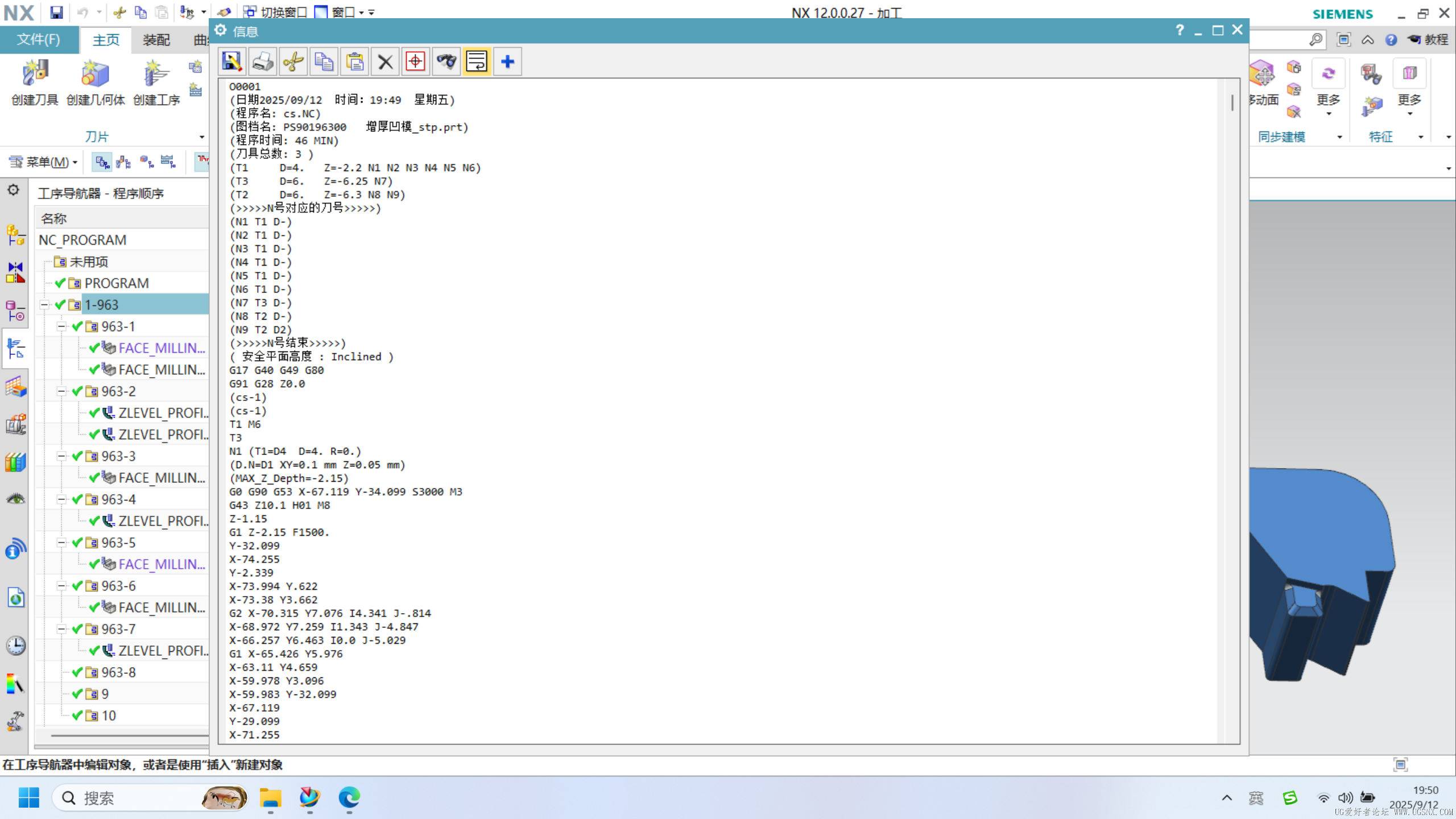

最近看了一些后处理,发现做N号(就是对应刀具的序号)有很多种方法,你用了什么样的方法呢?1,有用刀号改N号的,2,有用序列号做N号的,3,有用计数器统计刀具数量后用计得的数做N号的各种方法都用有。实际上N号主要看程序,改程序时方便。我平时很少用,这里做了一个N号列表如图片,加工时不用,列出来分析程序用。有一个图片不让上传了,今天上传附件多了,明天上传吧。

上传个图片先
