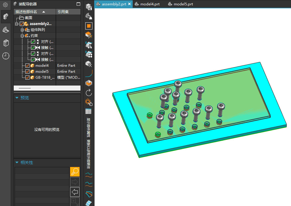

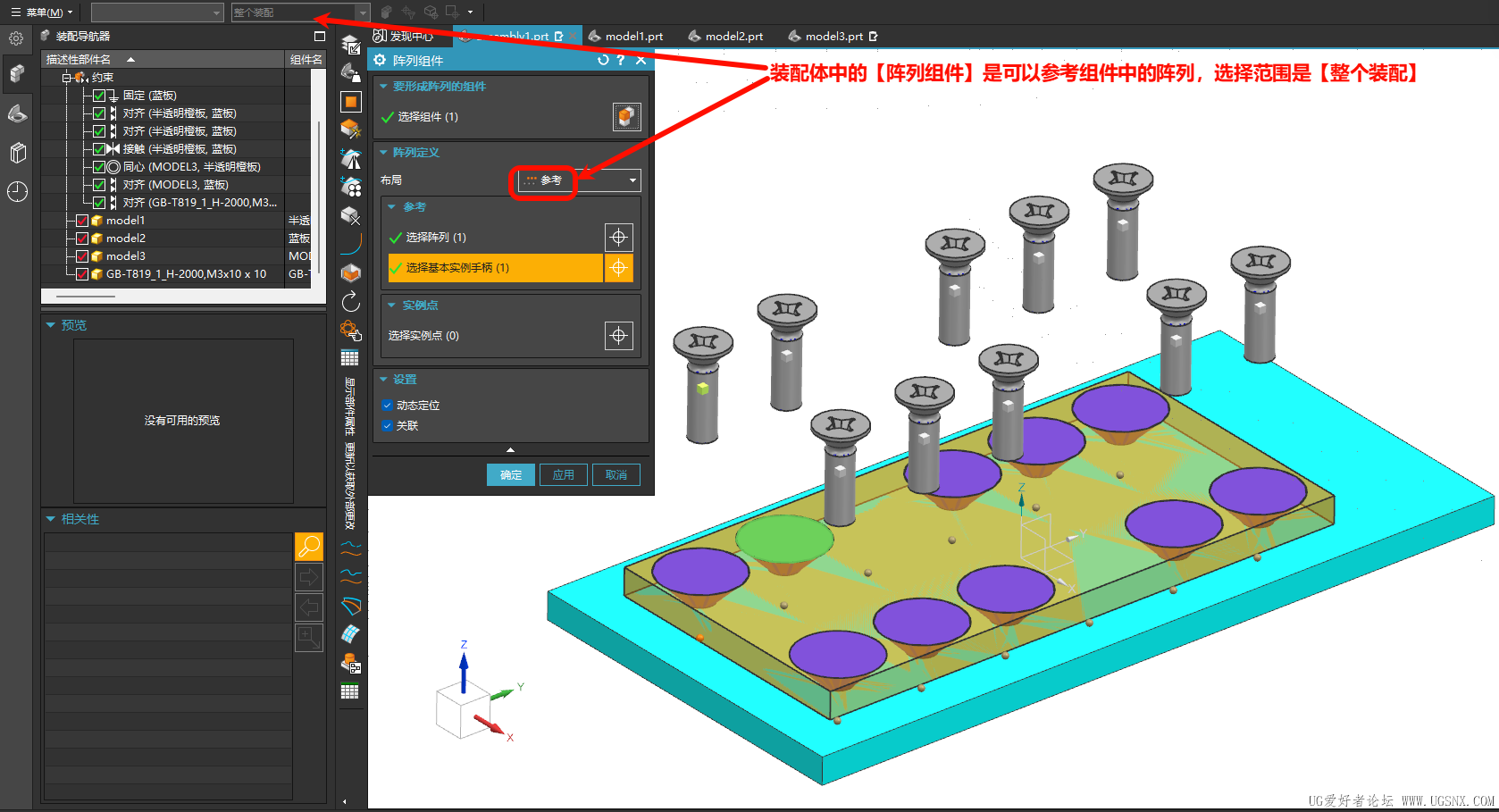

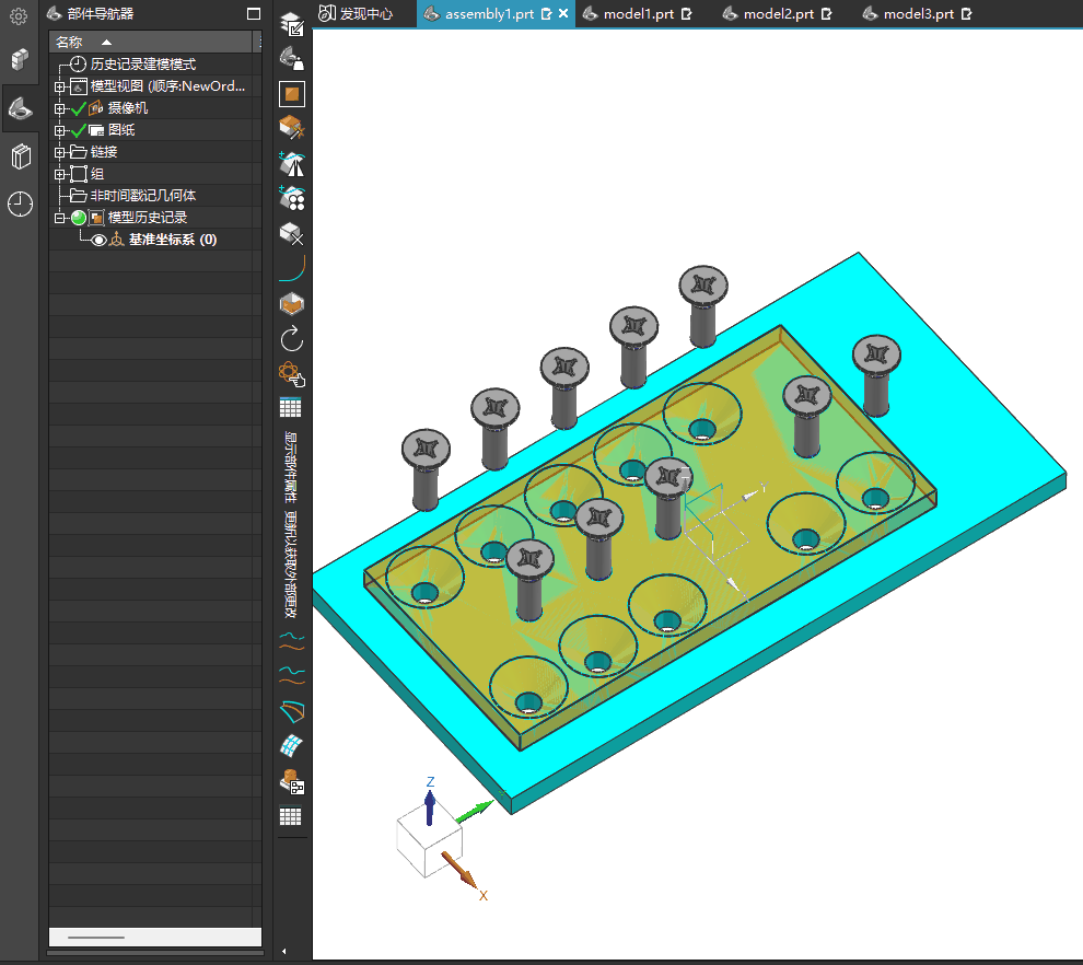

组件里的阵列应该是没办法跨组件进行参考的,因为组件里的阵列选择范围都是在工作部件内。
但是装配体中的【组件阵列】是可以参考组件中的阵列的,选择范围是【在装配中】,第二张图里装配体里面的螺钉就是按照组件中的参考阵列出来的。
好像没办法调取阵列的那种电子表格,最多只能是调用和关联外部表格中某个单元格的值,而且比较卡。
这个链接可以参考一下:https://docs.sw.siemens.com/zh-CN/doc/209349590/PL20231101866122454.modeling/id967792
有个间接画孔的想法可以参考一下,就是把孔的外形阵列出来单独作为一个组件,然后再通过wave链接器在其他装配组件中链接阵列孔的体进行【减去】,这样的话孔的阵列作为单独的组件方便调整位置和尺寸,而且只要修改孔组件其他组件也会通过wave链接变化,就是装配体中的约束由于【减去】原本约束的特征面或边中可能会不见报错,需要在后面重新约束一下。
