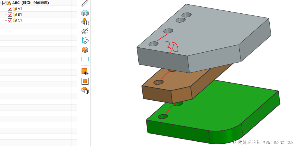

比如我的组件A通过“列表”阵列在一条线上打了10个孔
1、我的组件B要按照此表格阵列同样的10个B1-B10?请问如何调用这个“列表”呢?(我发现跨组件调用是无法实现的)
2、我的组件C也要按照此列表打孔,请问又该如何调度呢?
我想了好久没想明白,用表达式也很难实现,毕竟是列表而不是单一的公式。

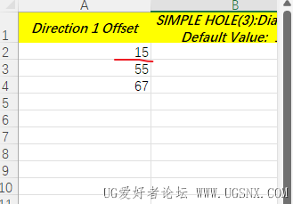

 楼主| 发表于 2025-9-13 09:50:50 | 显示全部楼层
这个表格保存在哪里呢?
低谷时吃点高粱
308
1695
3619
3619
 楼主| 发表于 2025-9-13 09:59:37 | 显示全部楼层
这个表格无法二次调用哦
低谷时吃点高粱
2285
6684
6684
发表于 2025-9-13 10:21:49 | 显示全部楼层
回帖奖励 +10 G币
表格内置在阵列的文件里
2285
6684
6684
发表于 2025-9-13 10:22:32 | 显示全部楼层
我没有二次调用表格。
308
1695
3619
3619
 楼主| 发表于 2025-9-13 10:22:59 | 显示全部楼层
白色治愈之风 发表于 2025-9-13 10:21
表格内置在阵列的文件里
大佬,看看我最新的贴子。 我总感觉这个表格功能很少,不太好用。
