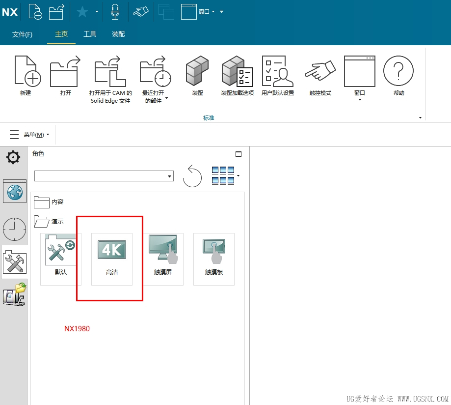

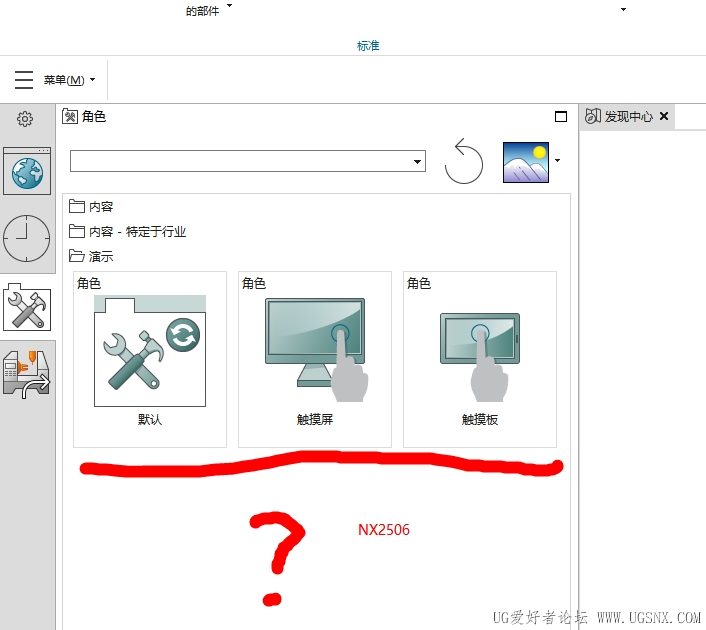

如图,NX2506角色没有4K高清,而NX1980有。
可以显示大图标,大显示器看着不费劲。

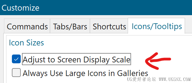

Ctrl + 1
从2506开始是自动调整

发表于 2025-9-13 11:03:28 | 显示全部楼层
把低版本的角色复制过来行不行,我没装这么高的版本。

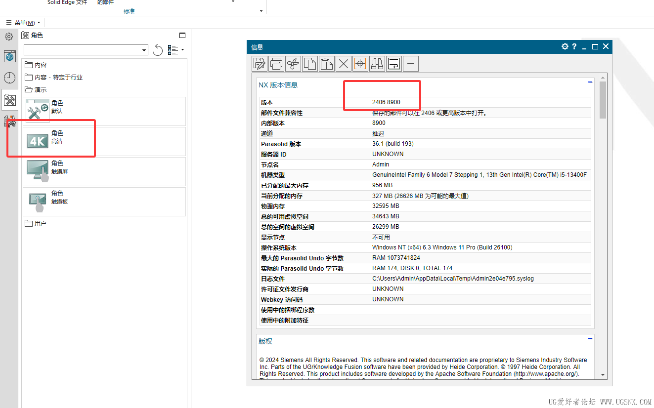

发表于 2025-9-13 11:32:31 | 显示全部楼层
2406.8900版本是有的,2506我没有装,你看一下网上有没有更新的补丁,打一下看看
