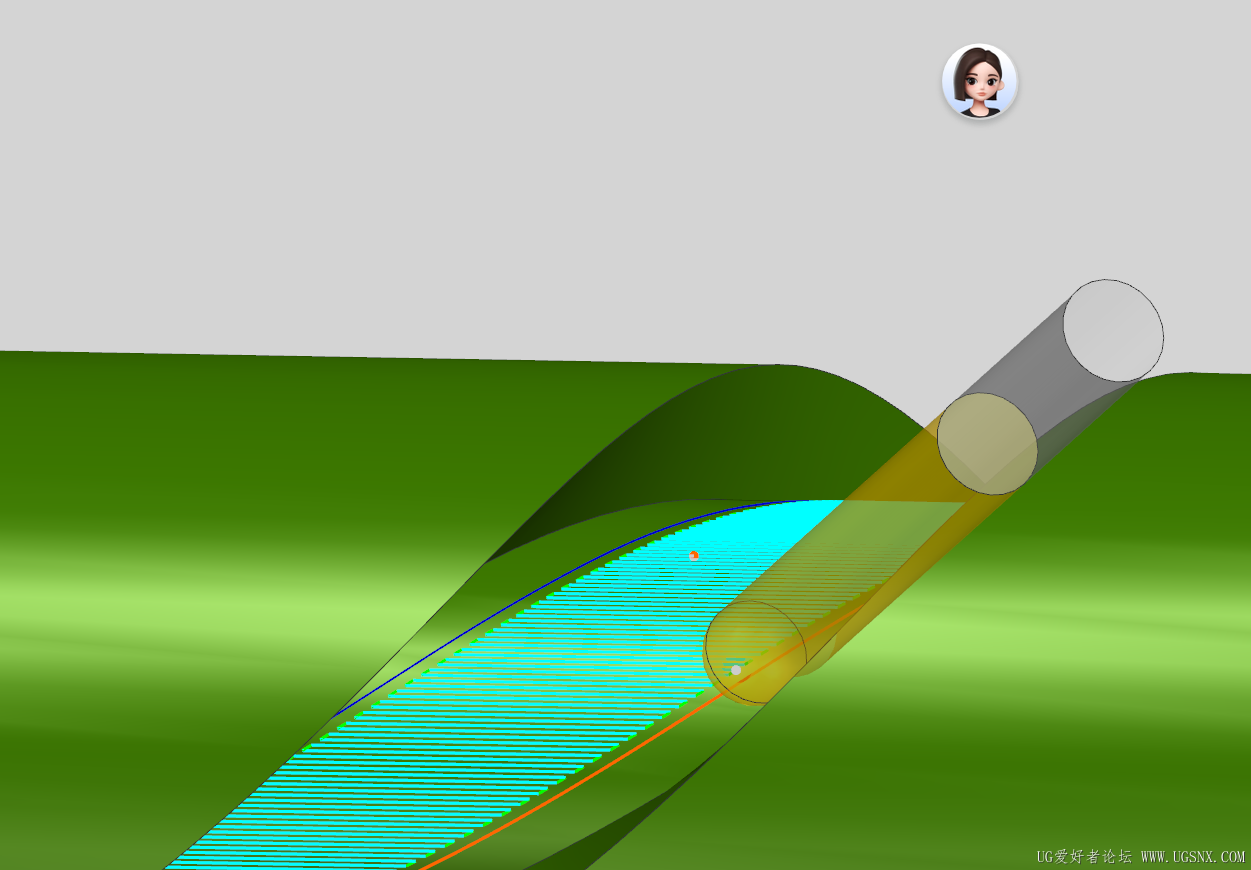

四轴可变引导曲线怎么设置才能不让这个侧壁过切
250MM轴类_x_t.prt (575.73 KB, 下载次数: 39)

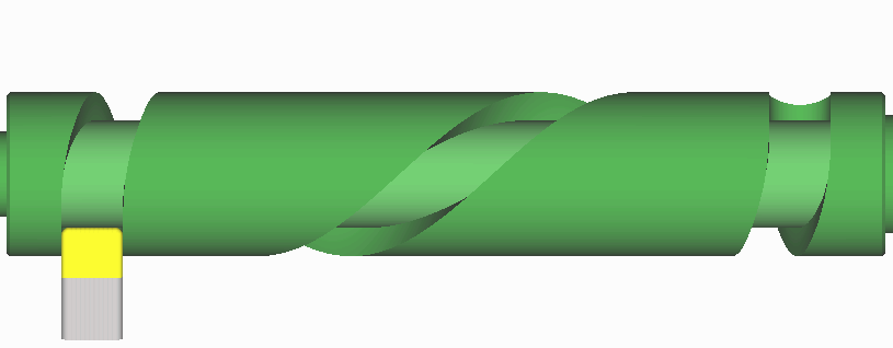

手动四轴可变倾角或自动避让都可以做,手动轴分布的连续性要强于自动。

自动避让应该就可以解决!~

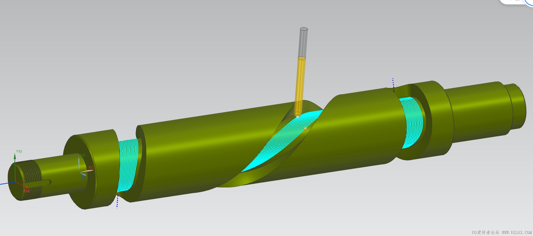

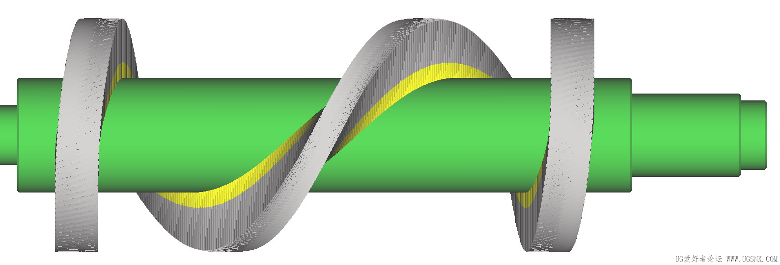

我也只能做成这个样子了,有些地方切不到。

他这侧面是倒扣面肯定切不全的!

你这个动画怎么做的?
