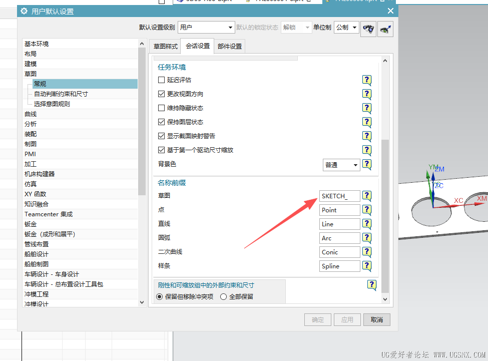

发表于 2025-9-13 14:34:48 | 显示全部楼层
在用户默认设置里把它改了

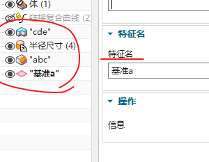

发表于 2025-9-13 14:35:44 | 显示全部楼层
一鸟飞 发表于 2025-9-13 13:12
有个新的问题,这个方法是不是只针对草图?我根据你的方法改了草图名称,正确显示了;然后又改了基准平面 ...
223.png 这些都属于特征,改特征名

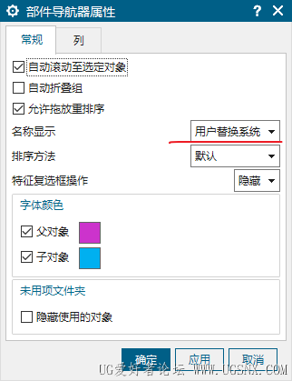

发表于 2025-9-13 14:53:13 | 显示全部楼层
白色治愈之风 发表于 2025-9-13 14:35
这些都属于特征,改特征名
我这个怎么跟你的不一样啊,还是显示基准平面(1),没有单独显示我的命名

发表于 2025-9-13 14:56:15 | 显示全部楼层
付磊好 发表于 2025-9-13 14:34
在用户默认设置里把它改了
更改用户默认设置不就把所有草图名称改了吗,楼主应该是想更改特定某个草图或者特征,方便下次调用

发表于 2025-9-13 15:01:53 | 显示全部楼层
一鸟飞 发表于 2025-9-13 14:53
我这个怎么跟你的不一样啊,还是显示基准平面(1),没有单独显示我的命名 ...

发表于 2025-9-13 15:04:24 | 显示全部楼层
