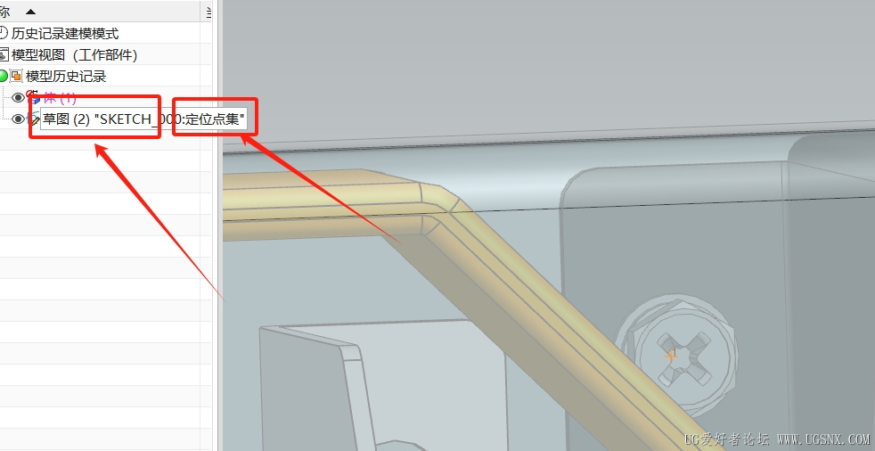

求助各位大佬。

这个问题我搞清楚问题出在哪里了: 我们设置的重命名更改的是特征名字,而需要达到我们的效果需要右键-属性-更改名称。 如上所示  发表于 2025-9-13 11:58

发表于 2025-9-13 10:51:05 | 显示全部楼层
回帖奖励 +5 G币
把这个框拖宽一点即可
点评
这个我知道,太宽了,我的界面就小了,不合适。  发表于 2025-9-13 11:55

发表于 2025-9-13 11:25:22 | 显示全部楼层
回帖奖励 +5 G币
Right mouse click -> properties-> general

 楼主| 发表于 2025-9-13 11:56:18 | 显示全部楼层
老哥,你好牛逼,你是怎么做到的。无论如何我的草图都有个前缀。

发表于 2025-9-13 13:12:37 | 显示全部楼层
有个新的问题,这个方法是不是只针对草图?我根据你的方法改了草图名称,正确显示了;然后又改了基准平面,基准平面名称没显示。求教
