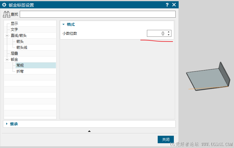

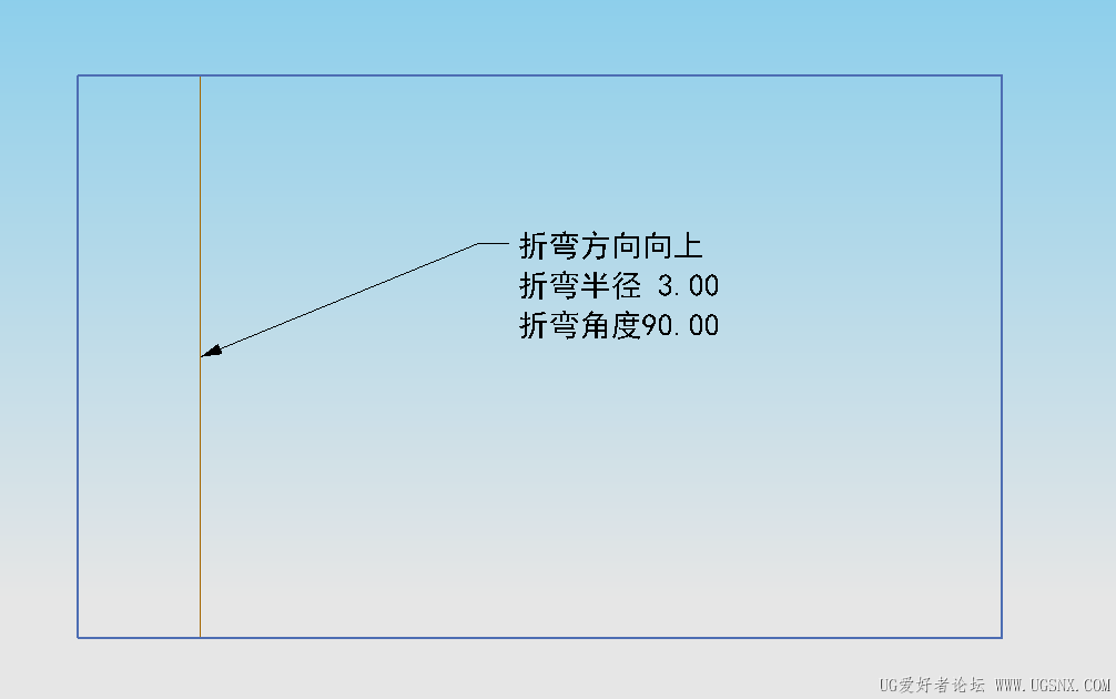

1.如何将折弯标签3行文字改为1行
2.小数点如何改为1个小数点
128
128
 楼主| 发表于 2025-9-14 17:05:32 | 显示全部楼层
具体如下图

发表于 2025-9-15 08:09:56 | 显示全部楼层
22.png 小数点可以在这里改。三行变一行不知道

发表于 2025-9-27 16:20:50 | 显示全部楼层
解题发挥 怎么三行变一行,向上 90° R0.1
这样更精简易懂
232
22955
发表于 2025-9-27 16:24:47 | 显示全部楼层
制图首选项-标注配置-折弯角度和方向的标注合并放到折弯半径的标注里面,在模板里改,
2232
6574
6574
发表于 2025-9-27 16:44:14 | 显示全部楼层
这样更精简易懂
没有找到这个设置,你可以用注释,然后关联一下角度和折弯半径就行了。那样应该可以一行。
