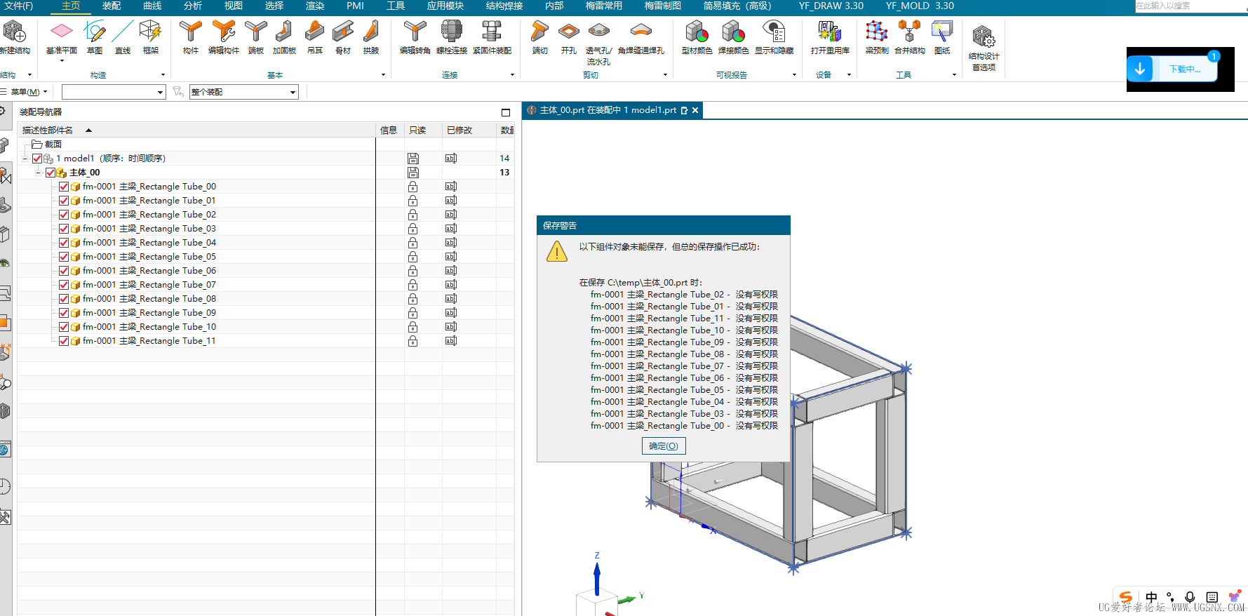

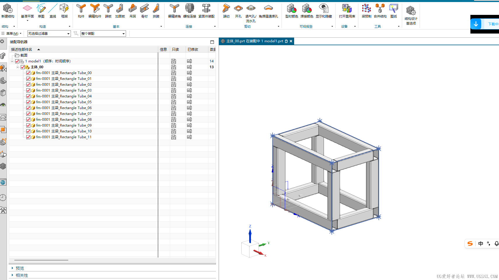

ug版本2206-结构设计模块,保存不了,总装配可以保存,下面的部件无法保存。

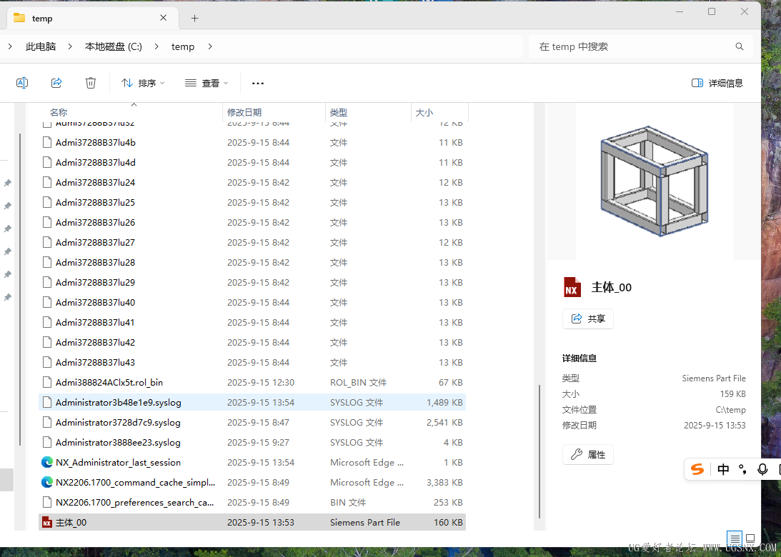

发表于 2025-9-15 15:17:18 | 显示全部楼层
换个盘试试,不要用C盘

发表于 2025-9-15 15:47:50 | 显示全部楼层
提升体试试

发表于 2026-1-23 15:32:13 | 显示全部楼层
额,你保存的时候你就只选了主体,所以只保存了那个呗,你全选就可以了

发表于 2026-3-23 16:18:46 | 显示全部楼层
UG装配模式下所有东西得在一个文件夹才行,你去默认保存位置剪过去就好了。
