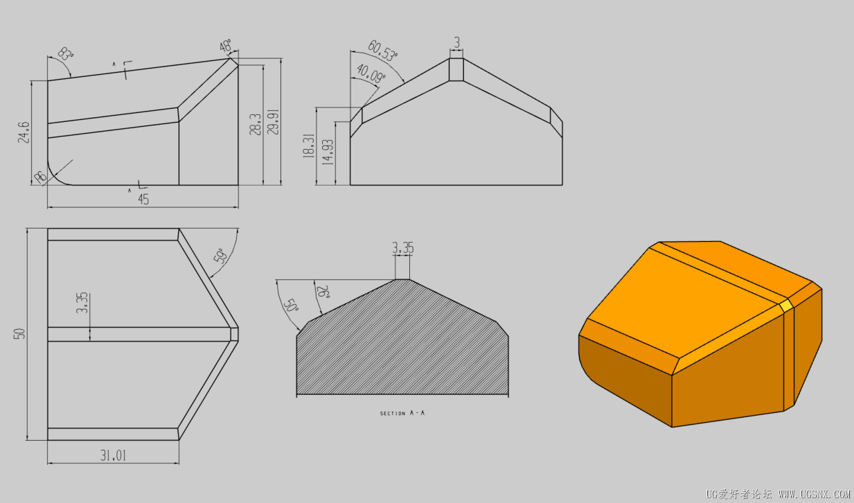

[求助] 高手来看看,这个怎么建模

 楼主| 发表于 2025-9-17 09:41:25 | 显示全部楼层
gsphzc 发表于 2025-9-17 09:11
看看是不是这样,就是40度那个建模后是40.99度。R6忘了倒了
不错,可不可以把模型分享给我?

发表于 2025-9-17 10:58:42 | 显示全部楼层
硬画。先画线也行

发表于 2025-9-17 11:23:27 | 显示全部楼层
这个三视图有问题,对应不上右边立体示意图。三视图
也没表达清楚

发表于 2025-9-17 11:27:56 | 显示全部楼层
三视图看好了位置关系 画就行了

发表于 2025-9-17 11:28:04 | 显示全部楼层
硬画。先画线也行。

发表于 2025-9-18 15:26:03 | 显示全部楼层
不画不知道,一画发现哪哪都是问题,各种尺寸对不上,总是差点点

发表于 2025-9-18 16:00:30 | 显示全部楼层
tangjl12345a 发表于 2025-9-17 09:41
不错,可不可以把模型分享给我?
图纸上传,用creo画的,文件是stp
图纸测试-04.rar

发表于 2025-9-18 17:01:47 | 显示全部楼层
尺寸精度提高后,总会有个别尺寸差点点,搞不懂啊。。而且有个地方的形状和标准图纸里面不一样(标准图纸里面的尺寸比例感觉也不太对)。

发表于 2025-9-19 21:23:26 | 显示全部楼层
还是慢慢来吧 发表于 2025-9-18 17:01
尺寸精度提高后,总会有个别尺寸差点点,搞不懂啊。。而且有个地方的形状和标准图纸里面不一样(标准图纸里 ...
尺寸差点点可能是因为标注角度取整了,打圈的地方不对。31.01标注的右端不是垂直的,
