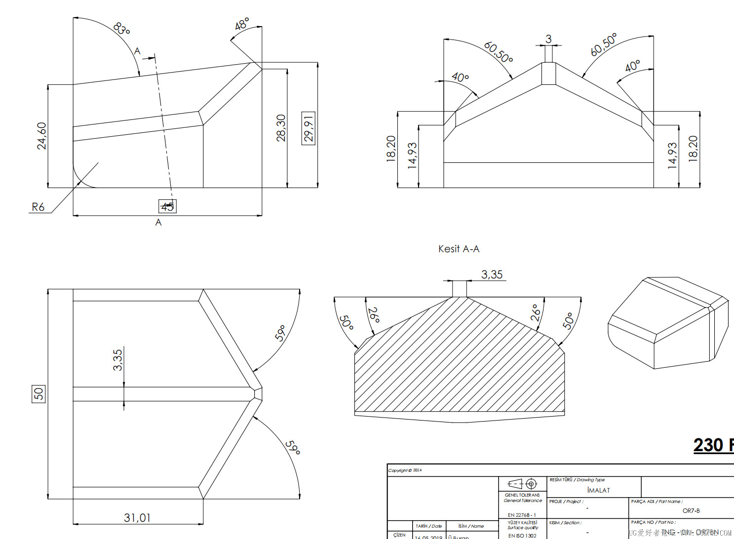

发表于 2025-9-15 23:22:49 | 显示全部楼层 |阅读模式

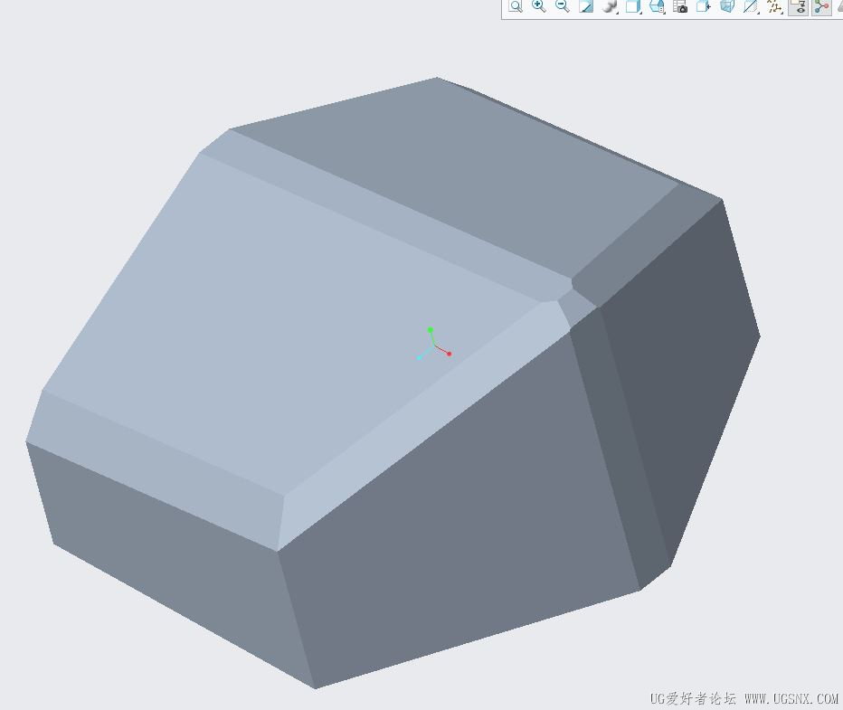

发表于 2025-9-17 09:11:07 | 显示全部楼层
看看是不是这样,就是40度那个建模后是40.99度。R6忘了倒了

发表于 2025-9-16 08:22:24 | 显示全部楼层
三视图拉伸求交

发表于 2025-9-16 08:15:28 | 显示全部楼层
硬画。先画线也行。

发表于 2025-9-16 10:46:12 | 显示全部楼层
三视图拉伸求交估计不行

发表于 2025-9-16 11:23:01 | 显示全部楼层
你这个三视图关系我怎么看不明白
