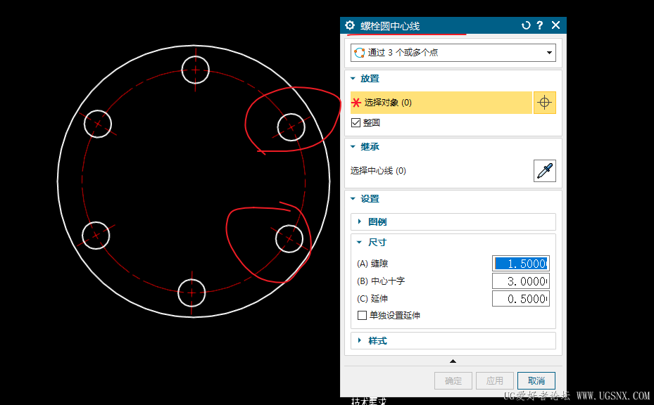

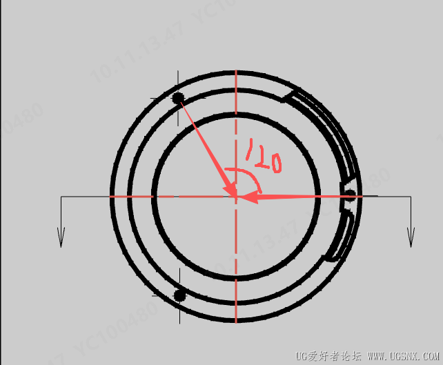

如图所示,我想要标注两个圆呈120°,但是始终没有办法直接标注。ug里的的角度标注好像只能针对直线使用吗?而且如果在ug制图模块里作直线标注转换为参考线又没办法选中,哪位大佬来看看呀?
也不一定是标注圆,还有标注圆弧角度等等
也不一定是标注圆,还有标注圆弧角度等等
也不一定是标注圆,还有标注圆弧角度等等

还有通过适量方向与线搭配,也能标注角度的

没有线,怎么标角度呀。

2d中心线应该也可以做出来那条线!!

2d中心线应该也可以做出来那条线!!
谢谢哥,感谢解答

可以3点标注角度。
