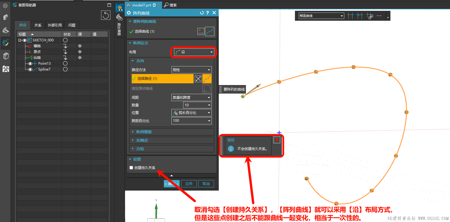

[求助] 在草图上怎样等分曲线

偶然间看到的一个有问题的方式,就是这些点相当于一次性的,如果曲线调整之后是没办法跟着一起调整的。
这个是正解
友情提醒:关闭“创建自动判断约束”才能,显示出“阵列曲线”的完整布局
NX太强了,窗口,命令多如牛毛,---------估计命令之间也有冲突。
