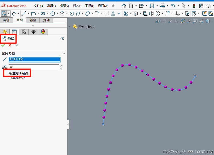

请问:在任务草图上,怎样能对曲线,生成等分点。
貌似“点集”命令不能在草图上使用。
先用点集,再投影回草图的方法,是否太low了

sw草图可以做到在草图内部实现类似点集的功能吗,或者你知道的其他软件可以实现。

 楼主| 发表于 2025-9-18 09:50:03 | 显示全部楼层
白色治愈之风 发表于 2025-9-17 16:54
sw草图可以做到在草图内部实现类似点集的功能吗,或者你知道的其他软件可以实现。 ...
SW中是可以在草图中,等分点的
“菜单”\工具\草图工具\线段

发表于 2025-9-18 10:05:41 | 显示全部楼层
确实方便
