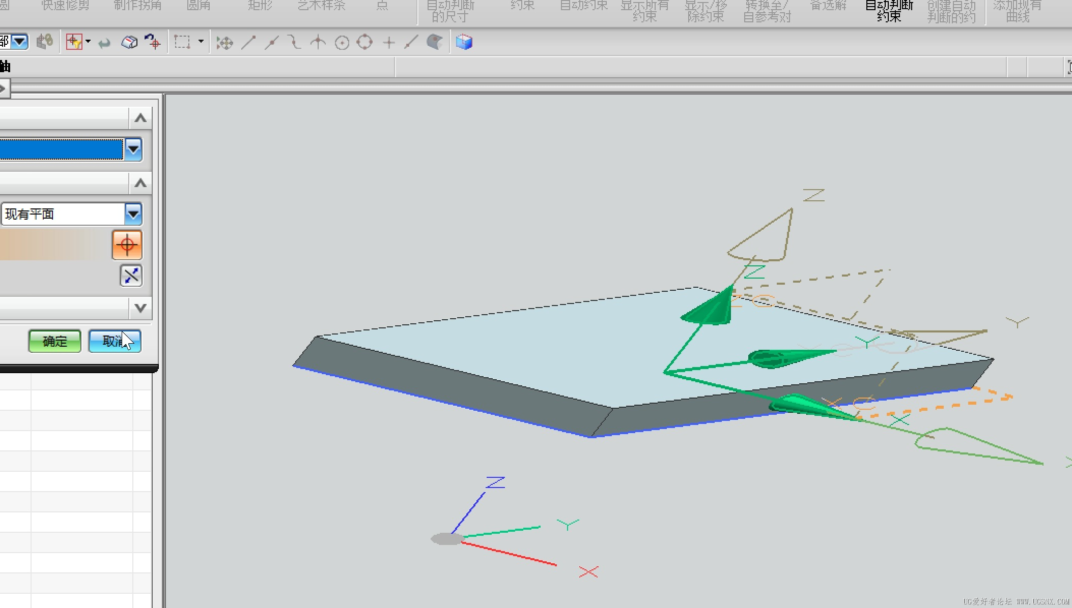

坐标很大,草图尺寸也异常大,可视化里已经尝试过依然不行,图形退出草图界面显示异常,比如,矩形一反转就开始变成平行四边形,其他界面都没有问题,哪位大哥可以帮帮小弟,电脑系统是win10的,是笔记本电脑,屏幕10.1英寸比较小,分辨率2560*1600

发表于 2025-9-17 16:57:09 | 显示全部楼层
没遇到过,什么版本。看看是不是显卡驱动问题。

发表于 2025-9-17 23:46:26 | 显示全部楼层
检查一下是不是打开了视图菜单操作里面的透视功能

发表于 2025-9-18 07:59:53 | 显示全部楼层
关闭视图菜单操作里面的透视功能

发表于 2025-9-22 11:51:19 | 显示全部楼层
把这个关了
