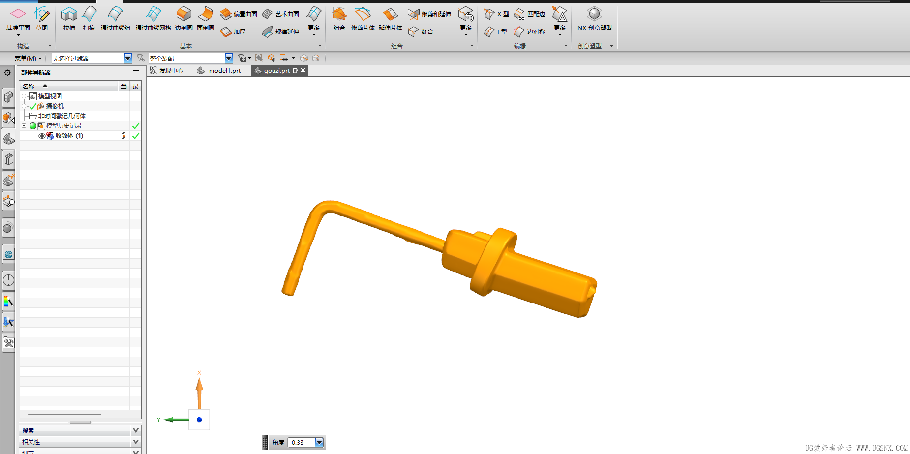

发表于 2025-9-17 20:33:07 | 显示全部楼层 |阅读模式
看了一些网上的摆正方法,发现都没太弄明白。跟着操作无法复现
2137
7080
7080
发表于 2025-9-18 16:39:10 | 显示全部楼层
在上面建一个坐标系,让坐标系跟基准坐标系重合就行了
202
1069
1069
发表于 2025-9-18 13:27:53 | 显示全部楼层
这个也是一样的
78
173
173
发表于 2025-9-18 11:49:15 | 显示全部楼层
这个文件不能直接分享出来吗? 摆在模型需要先插入一个基准坐标坐标参考绝对坐标然后移动对象 先让对象的本体坐标与本体对正然后把本体坐标移动到一开始插入的基准坐标就行了
202
1069
1069
发表于 2025-9-18 11:45:35 | 显示全部楼层
在面上创建点,然后点建面,面摆正
2280
6671
6671
发表于 2025-9-18 06:18:53 | 显示全部楼层
一般通过移动对象把他和坐标轴对齐
114
114
 楼主| 发表于 2025-9-17 20:45:09 | 显示全部楼层
通过网盘分享的文件:11.rar 链接: 11.rar 提取码: 24ah --来自百度网盘超级会员v1的分享
202
1069
1069
发表于 2025-9-18 13:16:34 | 显示全部楼层
大概就是这么的
114
114
 楼主| 发表于 2025-9-18 14:25:03 | 显示全部楼层
谢谢大佬
65
564
564
发表于 2025-9-18 17:21:41 | 显示全部楼层
我的做法是在小平面体上找个基准面,只要是平的就行,然后创建个面,有了面就有坐标系,用移动对象命令,选择CSYS到CSYS,起始选创建好的坐标系,目标为绝对CSYS就能摆正了
