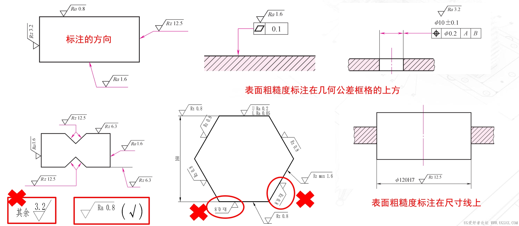

我看到别人的图纸有不同的粗糙度的时候会在图纸上标注,不标注的地方统一在右上角写上“其余(粗糙度符号)”,粗糙度符号我会写,就是其余这两个文字怎么方便写上

 楼主| 发表于 2025-9-18 07:48:22 | 显示全部楼层
如下我发的图这样

发表于 2025-9-18 09:27:07 | 显示全部楼层
文字可以用注释,一般这个直接做到模板里面,以后就不用写了。

 楼主| 发表于 2025-9-18 10:39:37 | 显示全部楼层
恩,我现在就是用的注释。每次都要重新写字,很麻烦。

发表于 2025-9-18 12:12:19 | 显示全部楼层
做到模板里

发表于 2025-9-18 13:23:02 | 显示全部楼层
新国标不这样标注了。

 楼主| 发表于 2025-9-22 08:47:24 | 显示全部楼层
towercqu 发表于 2025-9-18 13:23
新国标不这样标注了。
请问一下,新国标怎么标注啊?纯业余新手,请多指点。

发表于 2025-9-22 09:31:41 | 显示全部楼层
如图这样。

 楼主| 发表于 2025-9-23 10:44:53 | 显示全部楼层
再请教一下,NX10怎么调出来要标的符号啊?括号和对号怎么弄出来啊?
