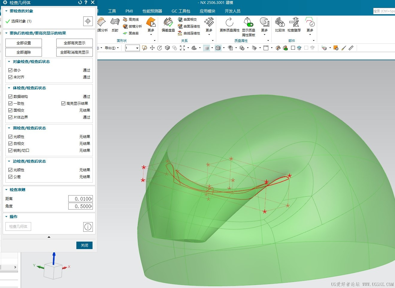

[求助] 一个实体,扭叠再一起怎么办?

没处理过,坐等高手解决。试下简化装配
发表于 2025-9-20 08:25:16 | 显示全部楼层
先用球体求差在合并试试?不行就把那个空心的补上在合并

抽面 加厚合并

加大公差试试

加大公差试试

创建方块直接补上空的地方,在合并试一下

这里自相交了

是啊,能不能一步解决哈
