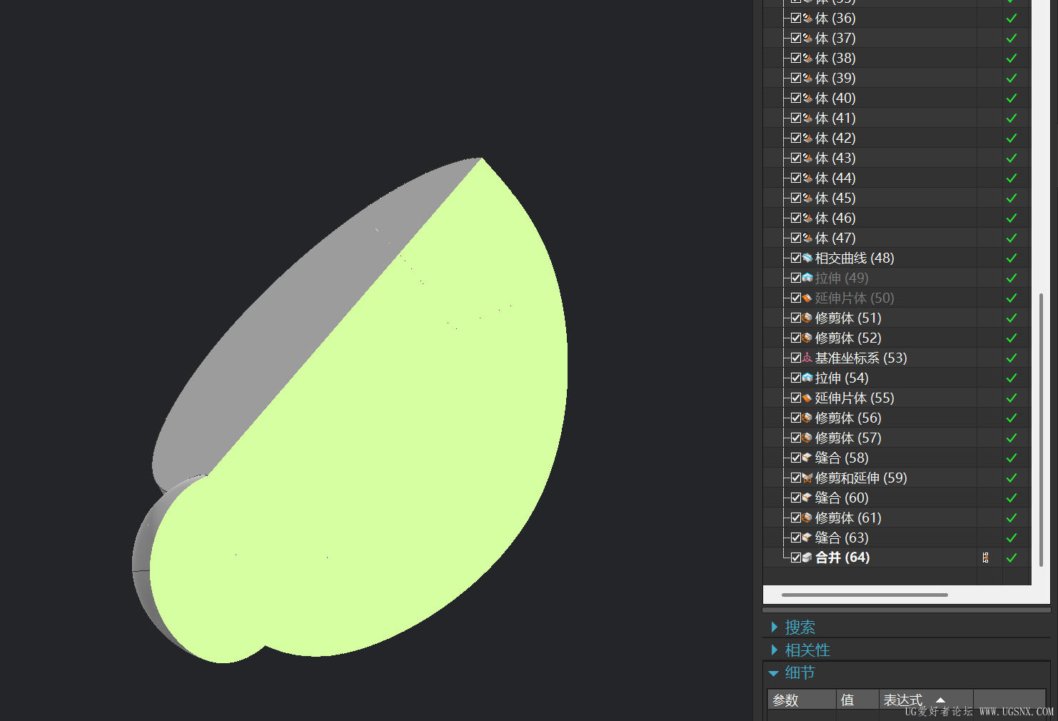

 楼主| 发表于 2025-9-22 08:46:03 | 显示全部楼层
qwererty 发表于 2025-9-20 10:56
创建方块直接补上空的地方,在合并试一下
合并不了,就是因为自相交

 楼主| 发表于 2025-9-22 08:46:25 | 显示全部楼层
怎么解决?

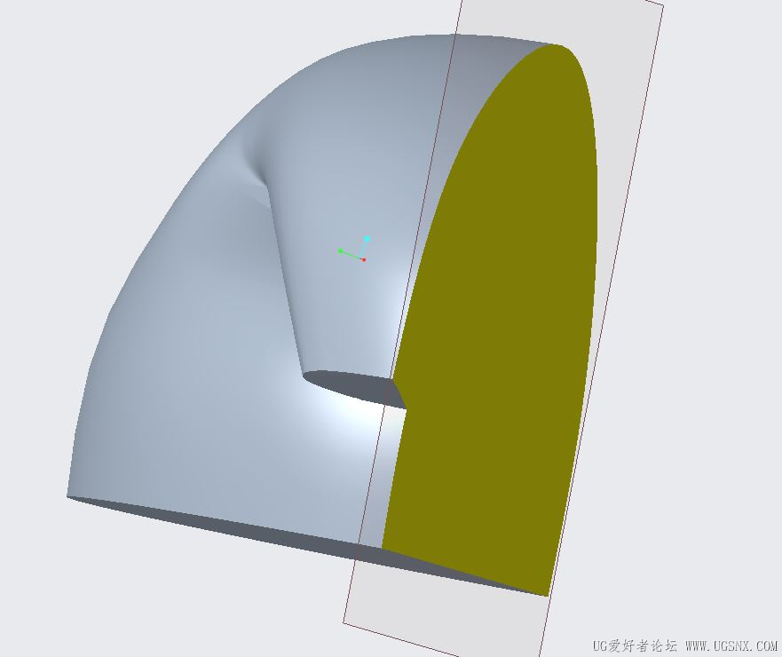

发表于 2025-9-24 08:02:55 | 显示全部楼层
创意塑型 拉的外观,都是随机的
这种随机外形,你稍微调整一下就能合并了

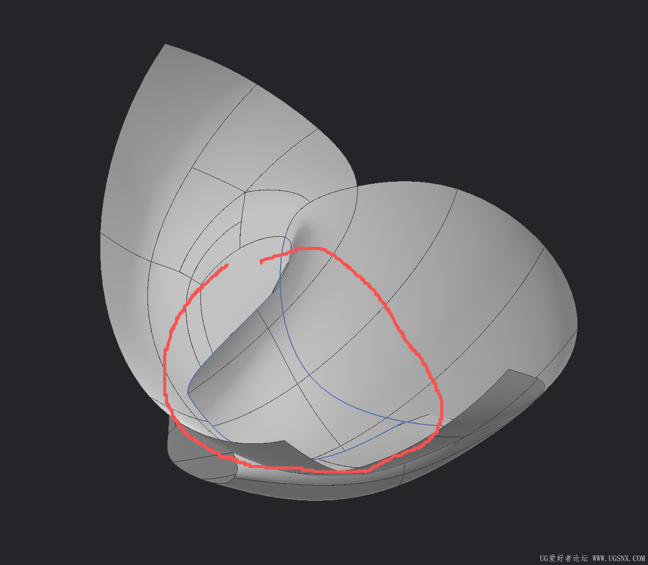

发表于 2025-9-29 16:20:03 | 显示全部楼层
自交部分曲面删除。

 楼主| 发表于 2025-9-30 08:45:45 | 显示全部楼层
gsphzc 发表于 2025-9-29 16:20
自交部分曲面删除。
怎么弄啊?怎么删除?

发表于 2025-9-30 11:42:38 | 显示全部楼层
cs0754 发表于 2025-9-30 08:45
怎么弄啊?怎么删除?
我的是破衣。就当破面修复。

 楼主| 发表于 2025-10-2 13:51:24 | 显示全部楼层
gsphzc 发表于 2025-9-30 11:42
我的是破衣。就当破面修复。
麻烦弄吗

发表于 2025-10-2 14:27:34 | 显示全部楼层
要把重叠的面剪掉,第一步用取消缝合命令把重叠的那几块面取消缝合变成片体,然后用相交面生成曲线拉伸把里面的重叠面剪掉再缝合成实体。

 楼主| 发表于 2025-10-2 16:06:33 | 显示全部楼层
ojmn 发表于 2025-10-2 14:27
要把重叠的面剪掉,第一步用取消缝合命令把重叠的那几块面取消缝合变成片体,然后用相交面生成曲线拉伸把 ...
能不能发原文件看看呀

发表于 2025-10-2 16:45:07 | 显示全部楼层
cs0754 发表于 2025-10-2 16:06
能不能发原文件看看呀
文件太大上传不了,分卷压缩论坛不支持。
