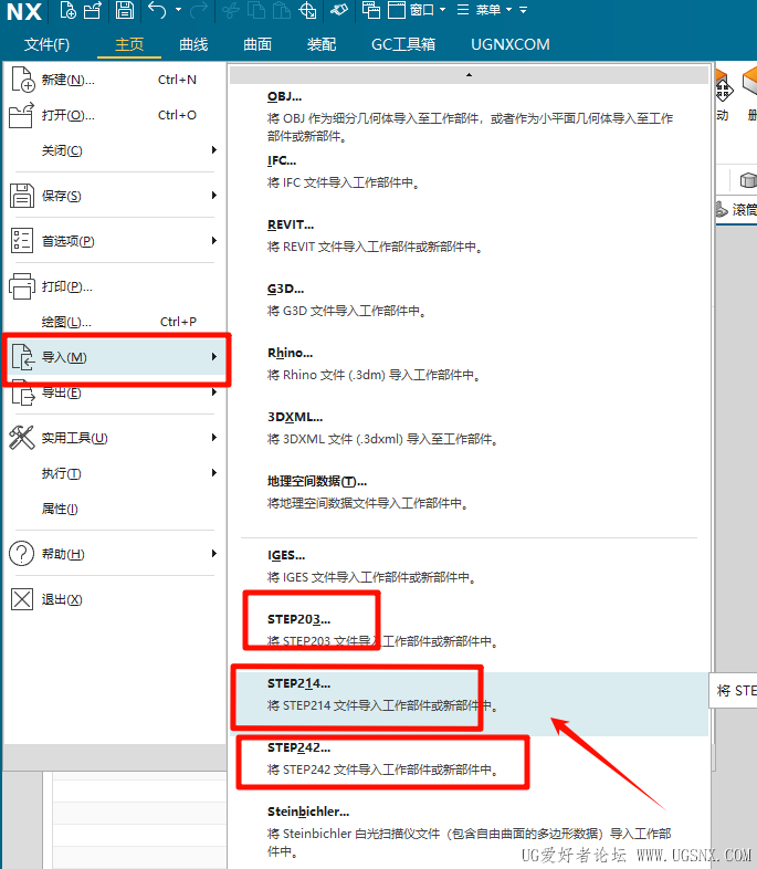

导入时,选择step的版本,
怎样知道当前的step是嘛版本???

发表于 2025-9-19 15:17:06 | 显示全部楼层
这三个是看你需求,你可以去了解一下这三个区别

发表于 2025-9-19 15:17:24 | 显示全部楼层
我都选最高的242

发表于 2025-9-19 15:49:41 | 显示全部楼层
我一般都用214

 楼主| 发表于 2025-9-19 15:59:42 | 显示全部楼层
统一回复一下
意思是:都是由step转成prt,是导入,有必要知道它的版本嘛,怎样能知道它的版本
点评
不需要知道STP什么版本,你可以理解这个三个版本是你以那种身份去兼容他  发表于 2025-9-19 16:22

发表于 2025-9-19 16:13:55 | 显示全部楼层
我选214.。。。

发表于 2025-9-19 17:02:19 | 显示全部楼层
不同版本的step文件导入,系统会有提示,比如你的stp文件是step242的,你选择导入step214,系统就会提示你:导入的文件是step242文件,不能使用该命令导入

发表于 2025-9-22 11:26:19 | 显示全部楼层
选中STP文件,右键鼠标用记事本打开就可以看到stp版本了
