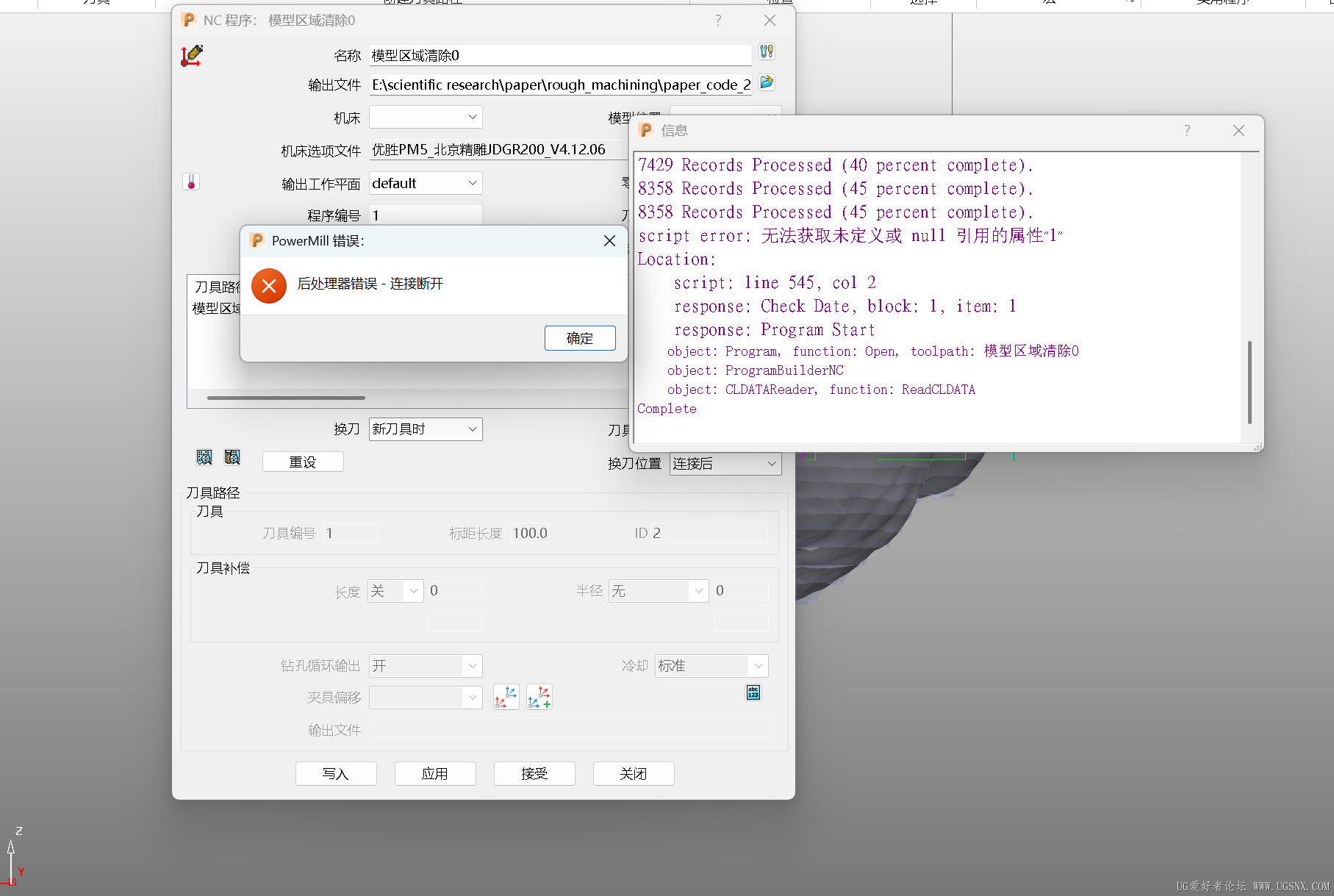

发表于 2025-9-20 21:59:21 | 显示全部楼层 |阅读模式
软件是:powermill ultimate 2022,后处理是:优胜PM3-4-5轴_通用后处理共享版_V5.9.16,后处理的时候,点击写入应该输出NC文件,但是出现以下报错,请问是什么原因?

发表于 2025-9-21 01:50:25 | 显示全部楼层
装一个ductpost
 楼主| 发表于 2025-9-22 10:34:41 | 显示全部楼层
安装了的,仍然无效

发表于 2025-9-22 19:08:17 | 显示全部楼层
多轴程序,用3轴后处理能不报错吗

发表于 2025-9-24 16:48:36 | 显示全部楼层
时间限制脚步,去掉即可

发表于 2026-4-1 14:33:54 | 显示全部楼层
优胜的3轴后处理是免费的,但4-5轴后处理有时间限制,15天内免费,超过这个时间就用不了。就要花钱买他们的后处理,如果你是他们的学员,你可以问你的老师要免费的。
