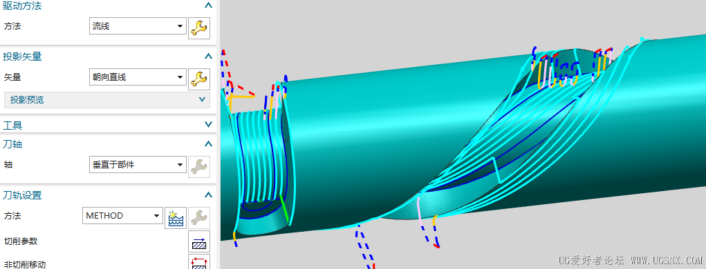

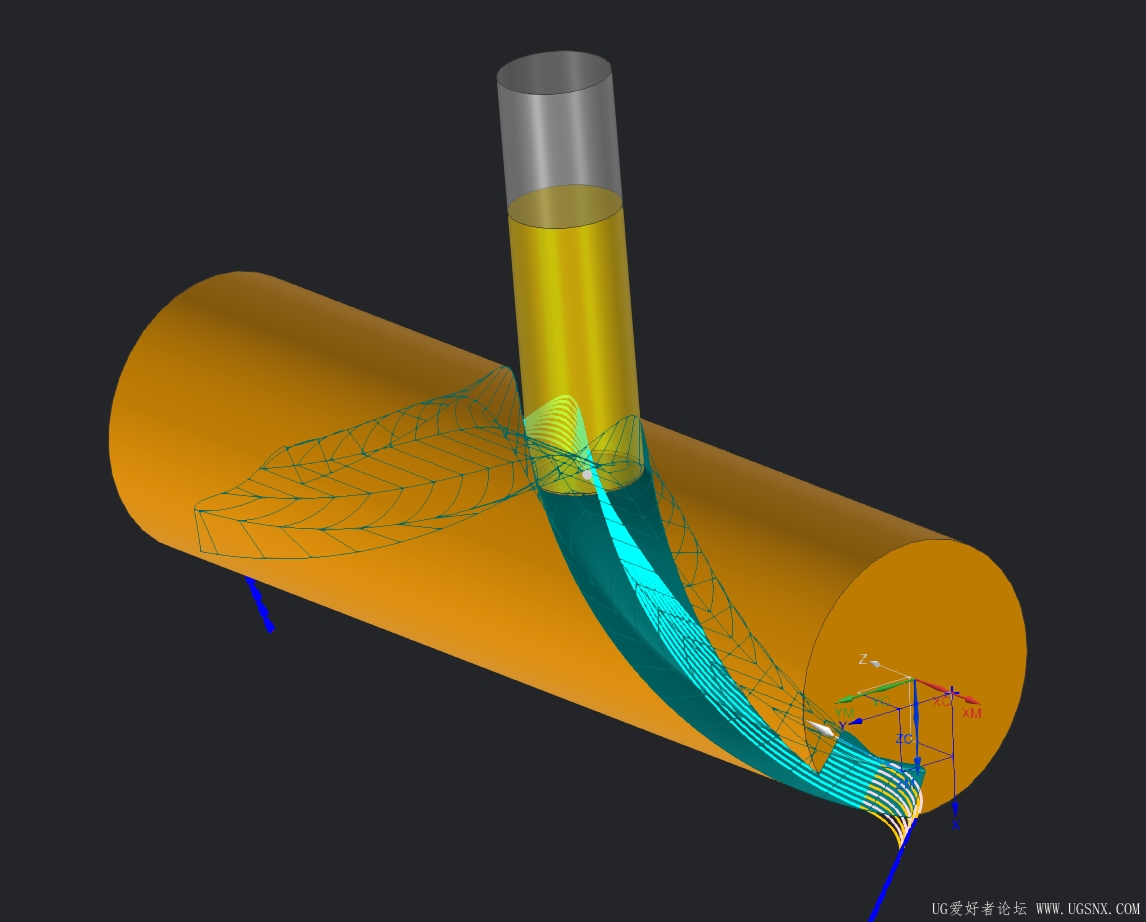

关于轴类槽底面精铣的问题
昨天发了个轴类以曲线加工的方式,现在要进行底面精加工,出来如下刀路,不知道是什么原因

发表于 2025-9-21 21:05:35 | 显示全部楼层
曲面不对,有倒扣的时候会有干涉,会跳刀。

发表于 2025-9-21 15:33:01 | 显示全部楼层
用曲面驱动,远离直线
