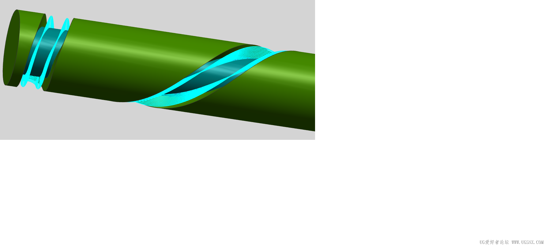

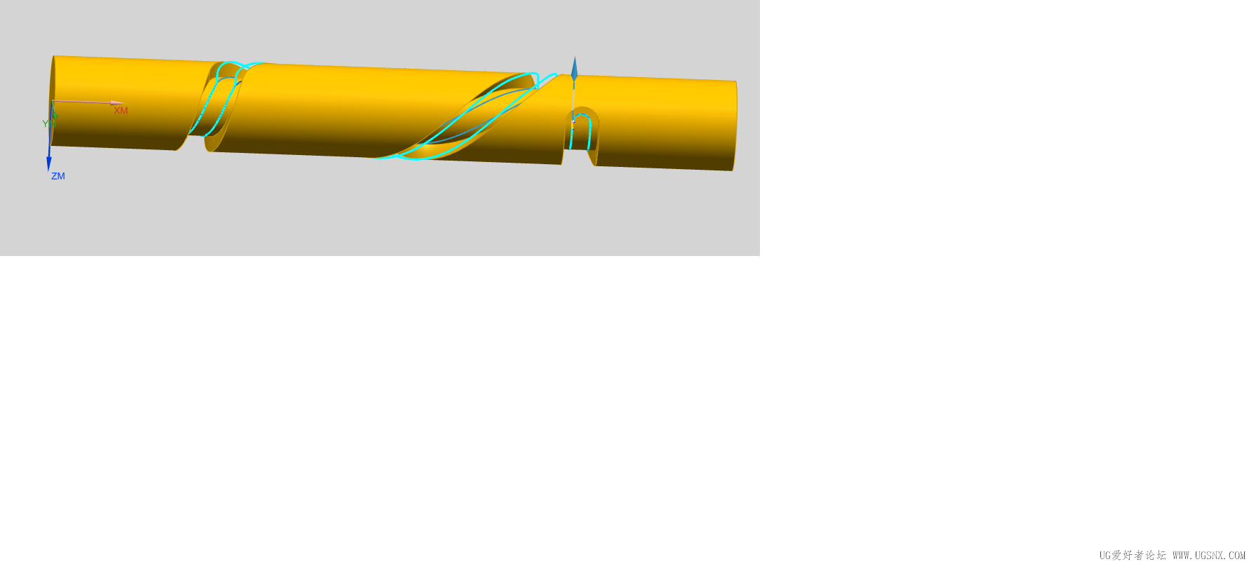

关于加工轴类时在底面偏置刀具半径,刀路在中间会直接抬上来,这是什么原因

在底面有干涉就会抬上来吧。

加工面只选择底面,工件也只选择底面,就不会往上跑了

偏多一点,就可以了。

先不要选部件试试刀路对不对

 楼主| 发表于 2025-9-21 12:38:41 | 显示全部楼层
好的,试试看

谢谢大家

只选底面试试
