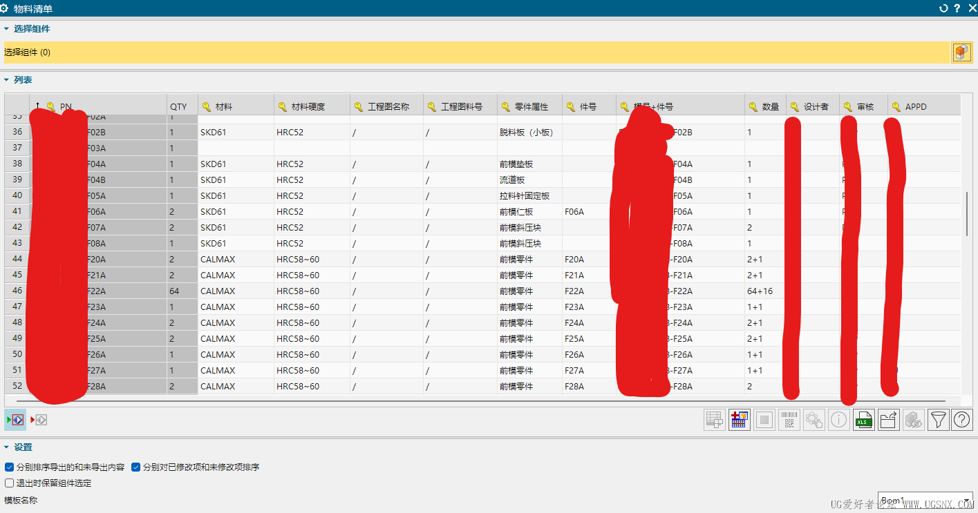

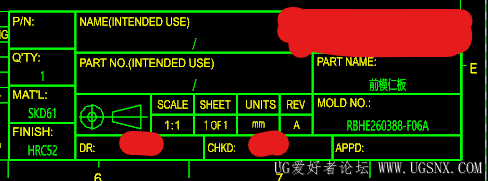

是这种吗?我也做的有一种,但是我是通过注塑模向导内的BOM表来做的,我的所有图纸需要填写的内容,只需要在BOM内修改,图纸自动填写,修改也是修改BOM内的内容,节约好多时间
点评
三个东西,模型、BOM、图纸。 我是以模型的自定义属性为顶,BOM和图纸为底。 用模型来驱动, 你是BOM驱动的?  发表于 2026-8-19 15:54
