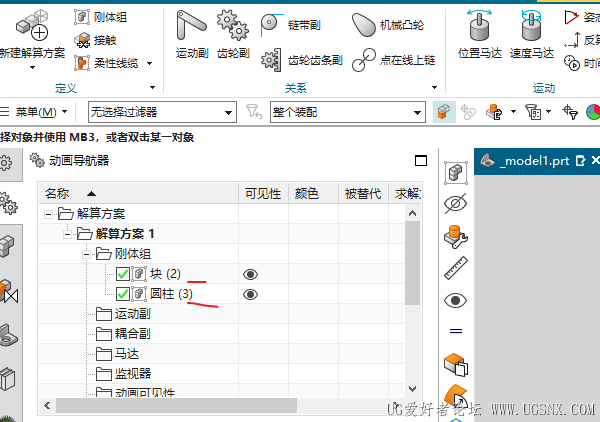

发表于 2025-9-22 14:04:24 | 显示全部楼层
可以的,进去不要选基于组件

 楼主| 发表于 2025-9-23 10:27:38 | 显示全部楼层
我是2412版本,找不到动画导航器中的“刚体组”。
