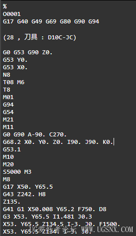

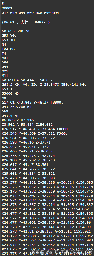

发表于 2025-9-22 17:39:09 | 显示全部楼层 |阅读模式
klm_5XAC_syntec.rar (306 Bytes, 下载次数: 440)
已上机4年+
安全可靠,联动带预定位,
可自定义成任意五轴机床结构,
特征钻孔一次选多角度孔,有角度变化必带G68.2
