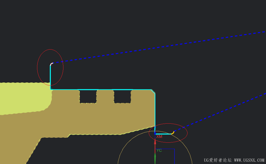

[求助] UG外径精车能不能不跳刀

这个精车开粗之后就把精车刀路先出了就行了,后处理之后,你把程序顺序放好就行了

发表于 2025-9-28 18:01:33 来自手机 | 显示全部楼层
也就是先出精车刀路,然后再切槽
后处理把程序顺序自己手动变一下
发表于 2025-9-29 15:37:31 | 显示全部楼层
延长那个刀路,带拐角退刀延申

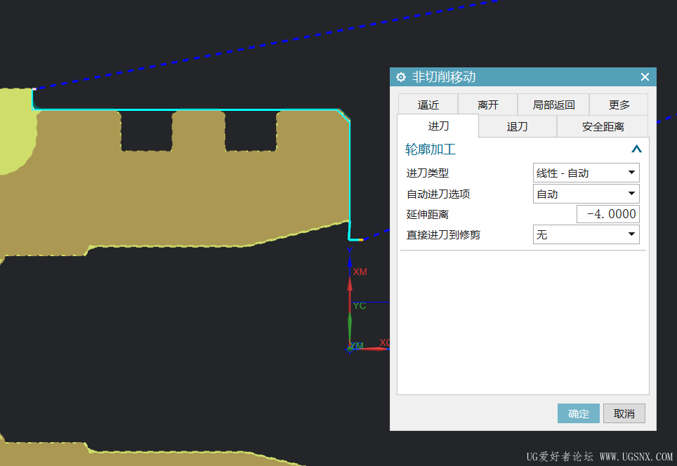

加大毛坯余量

发表于 2025-10-10 19:35:51 | 显示全部楼层
加大毛坯余量

 楼主| 发表于 2025-10-12 09:34:18 | 显示全部楼层
谢谢,这是一个好思路,可以解决这个问题了,但是我用UG12做出来的外圆精加工会增加进刀和退刀长度,加了5MM余量差不多增加了5MM进刀和退刀,对于批量产品来说这还是要修改程序,你做出来的没增加进刀和退刀长度吗?

发表于 2025-10-12 14:10:04 | 显示全部楼层
Bridge_︻︻︻︻ 发表于 2025-10-12 09:34
谢谢,这是一个好思路,可以解决这个问题了,但是我用UG12做出来的外圆精加工会增加进刀和退刀长度,加了 ...
和UG12没关系, 搞清楚 恒定  面  径向  余量的意思  在加进退刀线 是加还是减 。

 楼主| 发表于 2025-10-14 20:19:59 | 显示全部楼层
堪称完美,我第一次知道原来UG进刀和退刀延伸距离可以打负数,这样毛坯余量加UG进刀和退刀延伸距离负数完美解决精车跳刀问题,谢谢!
