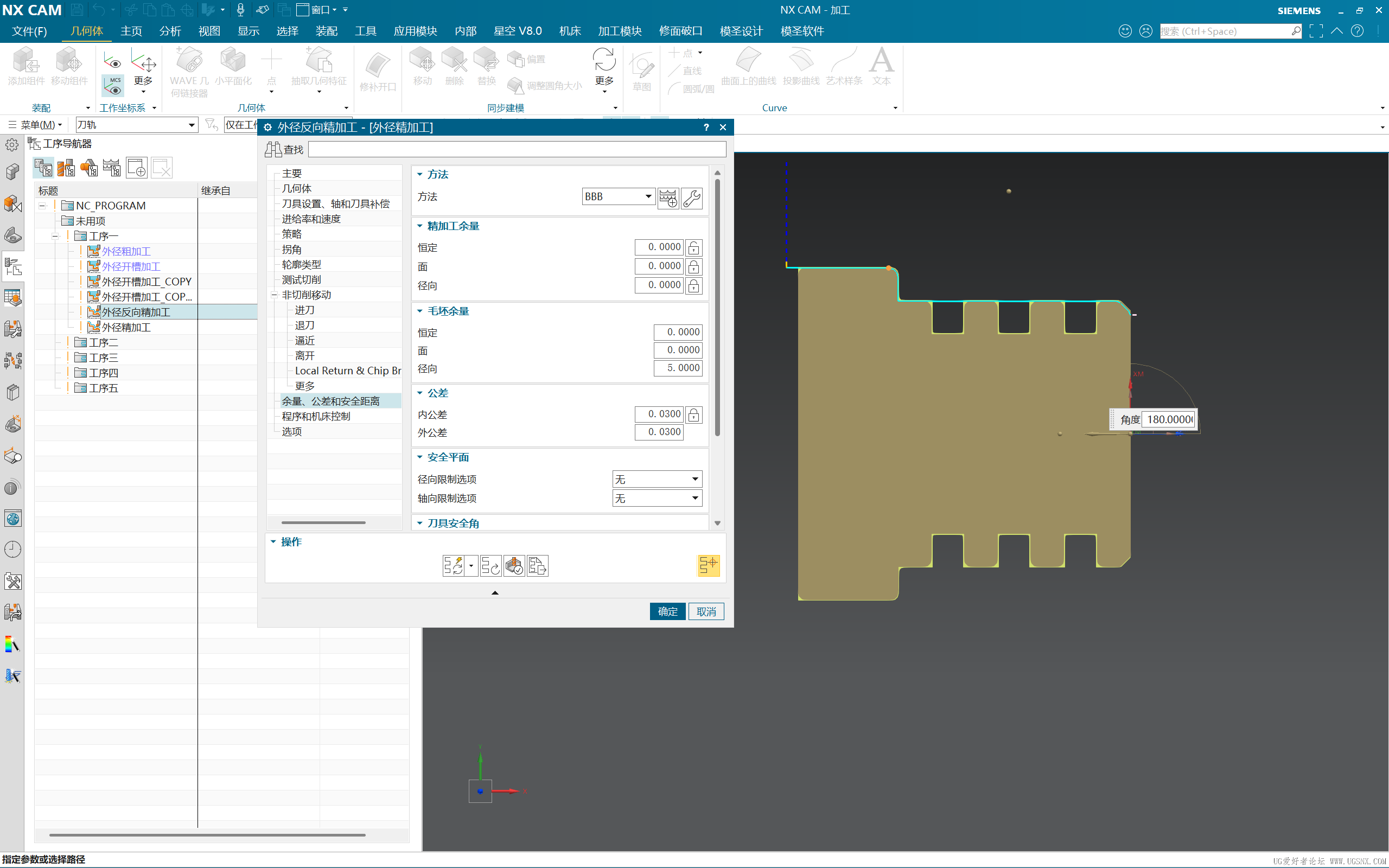

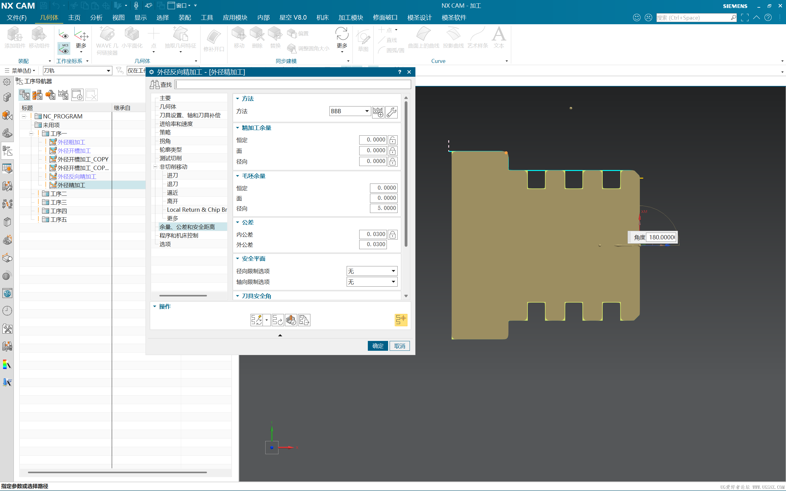

如图所示,由于外圆上有槽,槽宽5MM,外径精车刀路有跳刀,能不能不跳刀,怎么设置,谢谢!

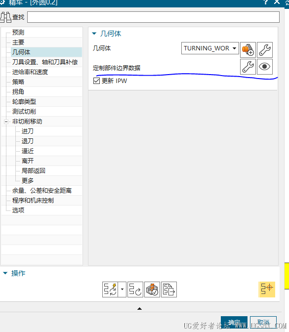

发表于 2025-10-10 19:35:51 | 显示全部楼层
加大毛坯余量

发表于 2025-9-25 11:37:50 来自手机 | 显示全部楼层
用示教模式
418
3069
3069
发表于 2025-9-25 10:19:42 | 显示全部楼层
省略变换区

发表于 2025-9-25 11:11:29 | 显示全部楼层
我不懂车床编程  但是 不能把那个槽补上然后精车吗?

发表于 2025-9-25 11:55:25 | 显示全部楼层
你这个思路肯定行。
1341
11000
发表于 2025-9-25 12:40:40 | 显示全部楼层
ThreeAxis★刚* 发表于 2025-9-25 11:55
你这个思路肯定行。
原则上行,车削有两个轮廓的,一个毛坯轮廓,一个部件轮廓。
有毛坯的地方,它才去加工。 没有则不加工。
要补可以,另外还要加部件、毛坯。可烦了,UG车很鸡肋。

 楼主| 发表于 2025-9-28 10:12:20 | 显示全部楼层
试了好多方法,最终只有这种方法可用,或者其他办法要新建一个去掉槽的零件,非常繁琐。然后再建立一个WORKPICECE。当然示教模式也是比较不人性化的,不过熟练了也非常快。

发表于 2025-9-28 14:31:53 | 显示全部楼层
我都是改进退刀为直线,这样跳刀也无所谓了
