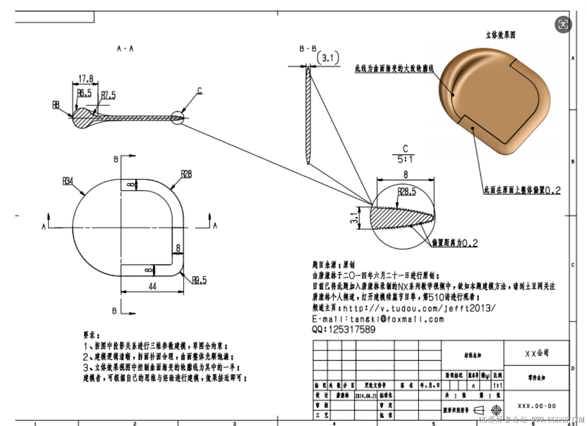

发表于 2025-9-25 08:45:06 | 显示全部楼层 |阅读模式
发个图纸看看怎么画

发表于 2025-10-7 19:35:17 | 显示全部楼层
直接倒角我没有整出来,弄个直纹面修剪。
100-X倒角.prt

 楼主| 发表于 2025-9-25 08:49:41 | 显示全部楼层
发个图纸看看怎么建模

发表于 2025-9-25 14:35:22 | 显示全部楼层
这个图最重要的是两个剖视图,如果我画的话会从剖视图入手从切点位置做轮廓线补面

 楼主| 发表于 2025-9-28 10:48:23 | 显示全部楼层
没找到相关的教程,有链接么,谢谢

 楼主| 发表于 2025-9-28 10:49:39 | 显示全部楼层
iloveugjw 发表于 2025-9-25 14:35
这个图最重要的是两个剖视图,如果我画的话会从剖视图入手从切点位置做轮廓线补面 ...
有链接么,试了好几种就是画出来不对

发表于 2025-9-28 15:19:21 | 显示全部楼层
简单画了一个
100-DY.prt
832 KB, 下载次数: 7, 下载积分: G币 -1

发表于 2025-9-28 16:44:12 | 显示全部楼层
都是用网格做的,这样子????????????
