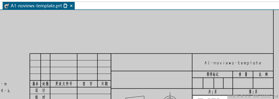

为什么模板设置好了,都显示文字.
但客户发来的零件转换出来不显示文字?
模板修改
模板修改
模板修改

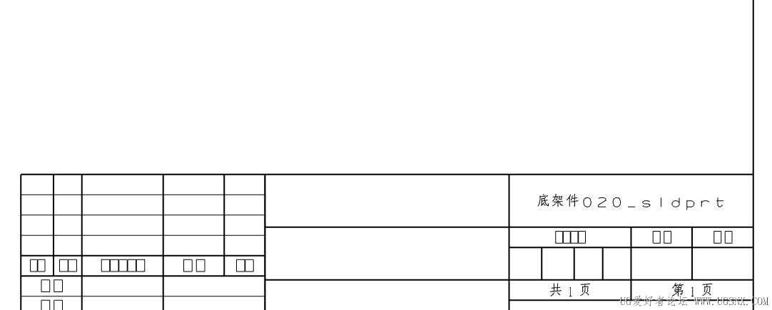

客户零件转换
客户零件转换

发表于 2025-9-25 09:17:53 | 显示全部楼层
估计是字体问题
1027
3547
3547
发表于 2025-9-25 09:20:47 | 显示全部楼层
用格式刷刷一下。
4497
4497

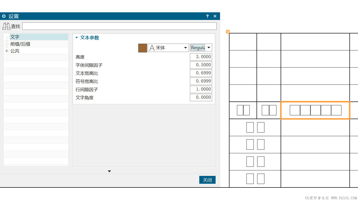

发表于 2025-9-25 09:46:16 | 显示全部楼层
字体问题,改一下字体。你可能打的中文,默认字体不支持,换宋体等等支持中文的。
92
237
2415
2415
 楼主| 发表于 2025-9-25 09:55:08 | 显示全部楼层
liu609 发表于 2025-9-25 09:46
字体问题,改一下字体。你可能打的中文,默认字体不支持,换宋体等等支持中文的。 ...
修改字体不行,只是边框大小变化而已
1003
9010
9010
发表于 2025-9-25 14:54:16 | 显示全部楼层
宋体是不行滴哟!
