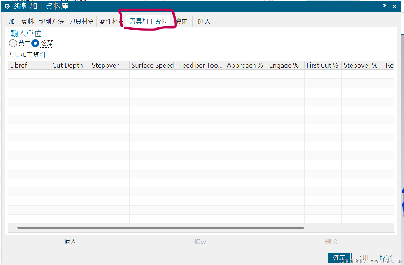

請問有人知道NX2412版的刀具加工資料在哪裡嗎?
不知道是不是被原廠移除掉,害我刀具會入庫要設定轉速進幾沒辦法設定。
請問各位大神有解嗎?

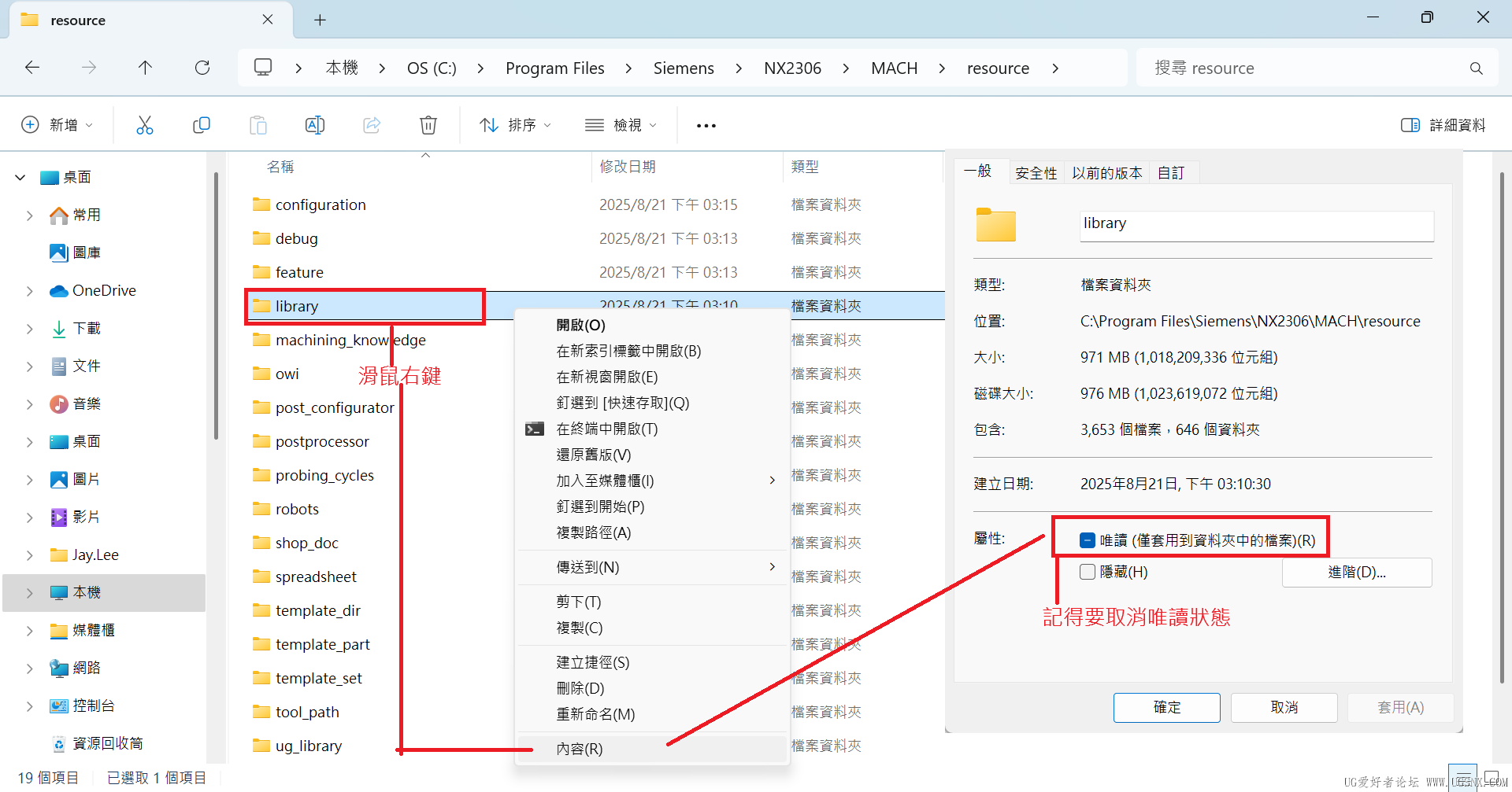

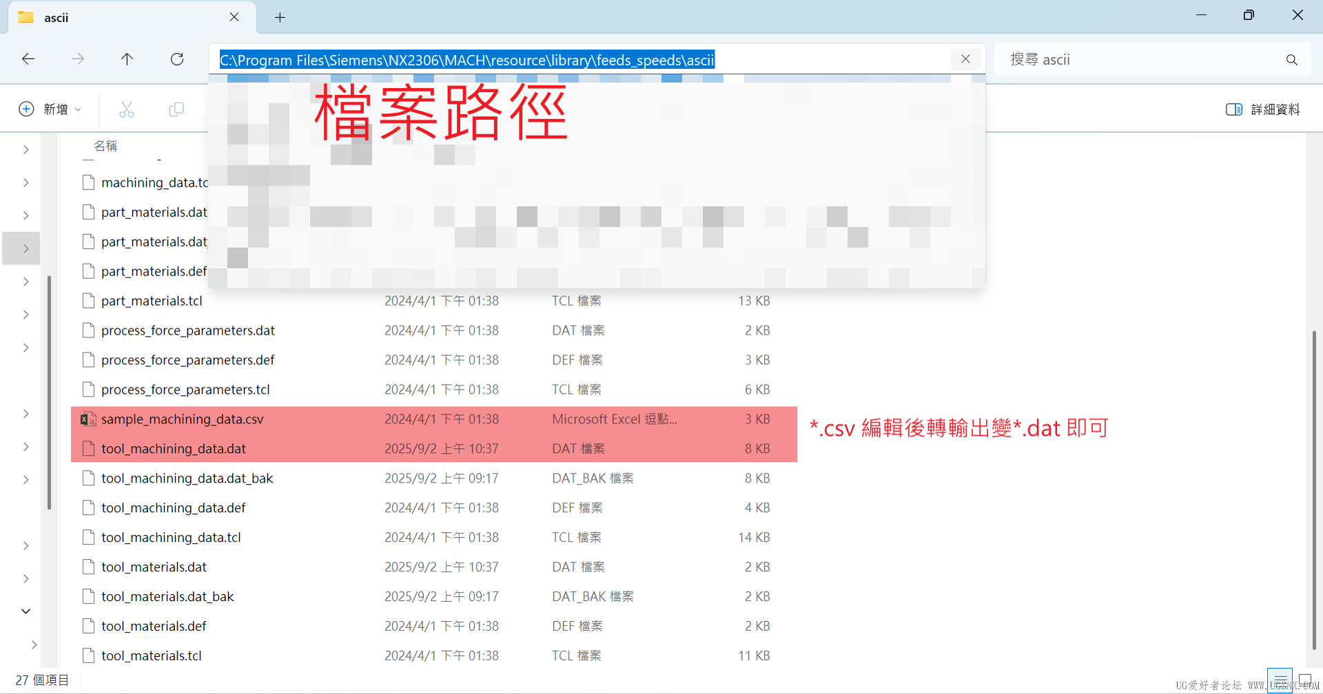

发表于 2025-9-26 15:58:50 | 显示全部楼层
請務必將唯讀狀態關閉,才能進行修改

 楼主| 发表于 2025-10-14 15:21:11 | 显示全部楼层
快乐皆度 发表于 2025-9-26 23:49
还以为这个功能阉割了呢,2312以后得版本又能用了?
后来我再去查确实是被阉割掉了。

发表于 2025-10-25 21:15:09 | 显示全部楼层
这个功能 整合到云刀具管理器里面了,具体我也不会用。
