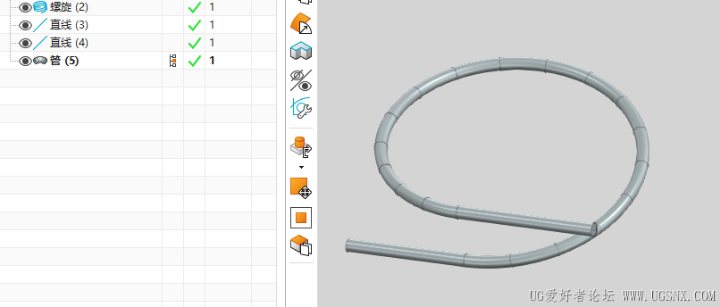

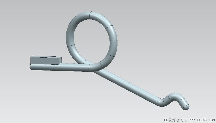

这个模型我感觉应该是用螺旋线做出来的 但是延伸出来的直线为什么不能和这个螺旋相切导致管道命令报错 问问大师们有没有什么好的解题思路 或者你要画会怎么画?分享一下感谢。

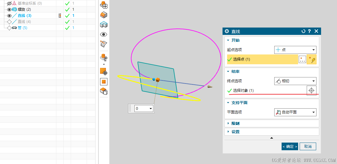

如果需要桥接曲线,是不是说明之前的直线和螺旋线端点的切线方向不一致。你可以试试,在端点处建立一个法向平面。看看直线是不是垂直于这个平面。

22.png 21.png 是这样吗
78
173
173
 楼主| 发表于 2025-9-25 15:05:49 | 显示全部楼层
差不多意思 但我已经用桥接曲线解决了

桥接一段直线,管道用多段来做

你可以试试,在端点处建立垂直于这个平面
