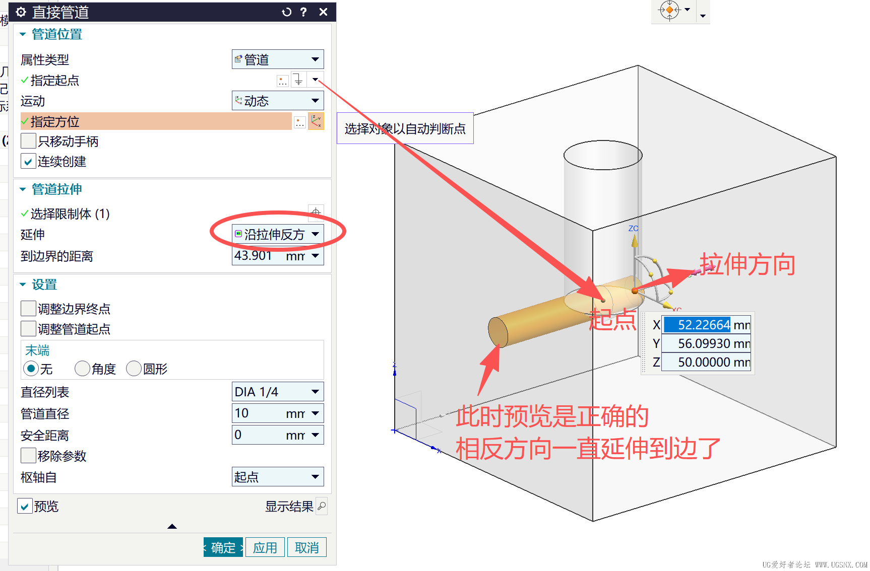

模具设计水路模块,直接管道命令,当选择沿相反方向延伸的时候,生成不了延伸的部分实体。这个命令在1946之前是正确的。如图:
预览时旧正确的
预览时旧正确的
生成时错误

发表于 2026-10-7 14:44:29 | 显示全部楼层
补丁打上最新的试试看?

 楼主| 发表于 2026-10-7 15:06:31 | 显示全部楼层
gosh 发表于 2026-10-7 14:44
补丁打上最新的试试看?
已经是5001补丁了。
