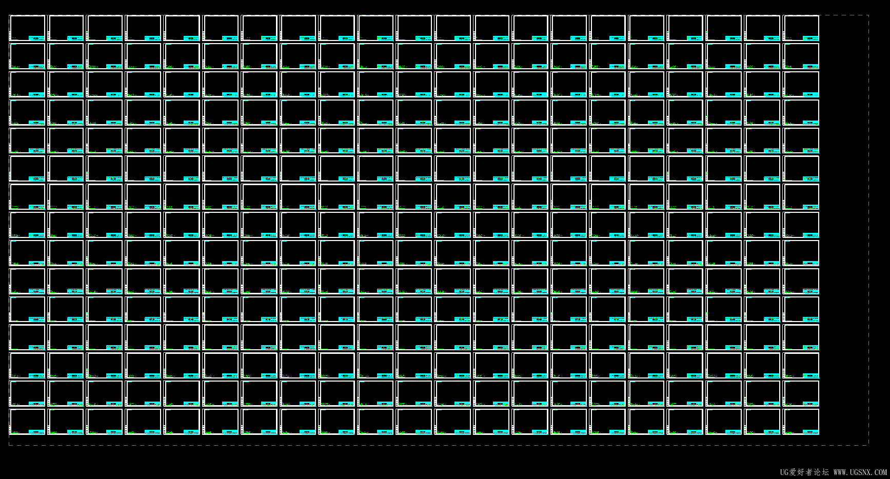

假如我的图纸页有五页,类似CAD一样,多个图框都能显示在一起,请问如何做到呢?

发表于 2025-9-26 14:24:15 | 显示全部楼层
不行搞不了,一个图内只能放一个图框,原生的NX  外挂不知道怎么搞出来几个图框的,除非这些图框都是草图

发表于 2025-9-28 10:28:17 | 显示全部楼层
可以做,但是不能打印

发表于 2025-9-28 10:49:04 | 显示全部楼层
可以的,
自定义一个大的图纸区域,再复制多个图框
