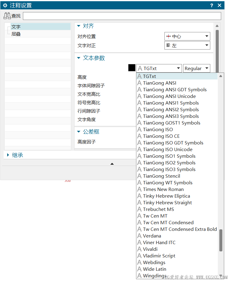

     各位大佬,请问NX2206加工模块的注释字体怎么设置单线字体?便于刻字加工。
以前12.0版本及以下版本都是可以选择单线字体的,为什么2206没有这种字体 2025-09-26_110940_256.png ?

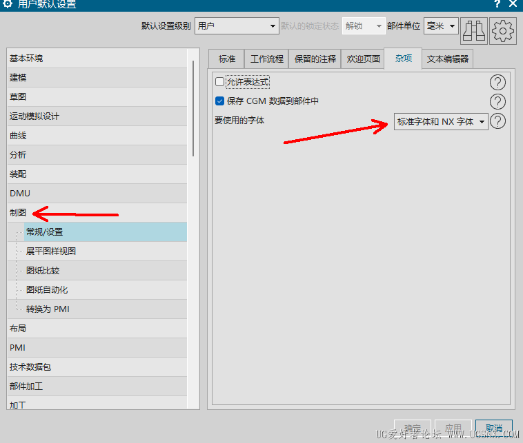

选择系统和NX字体就可以了
