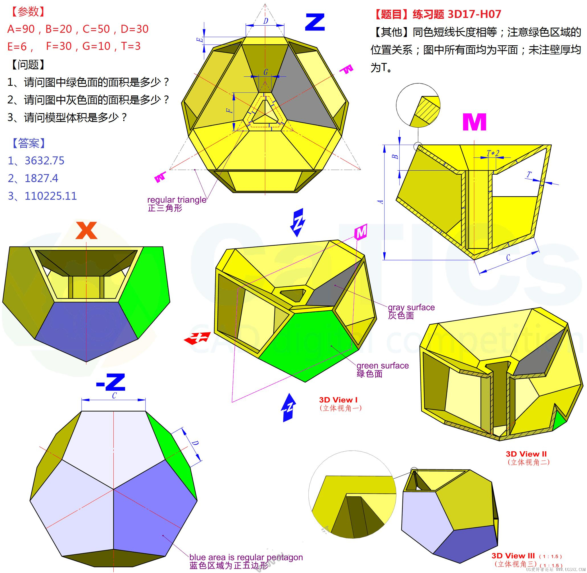

有些饶头

12.png 13.png 14.png 15.png 完成

这个题目有点意思!
100-3D17-H07.prt
