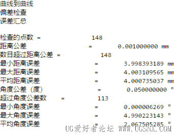

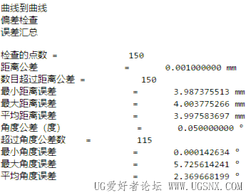

发表于 2025-9-28 10:47:17 | 显示全部楼层
11.png 22.png 我查了一下,这个公差都大吗
