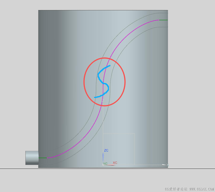

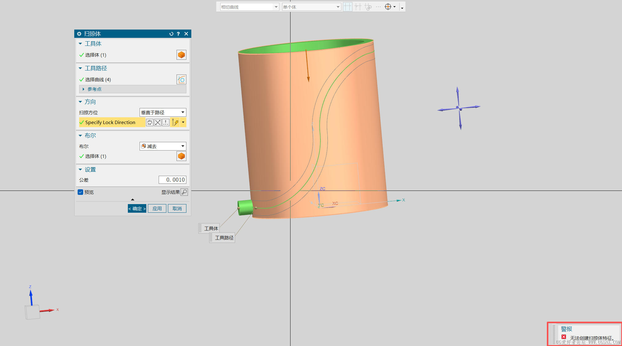

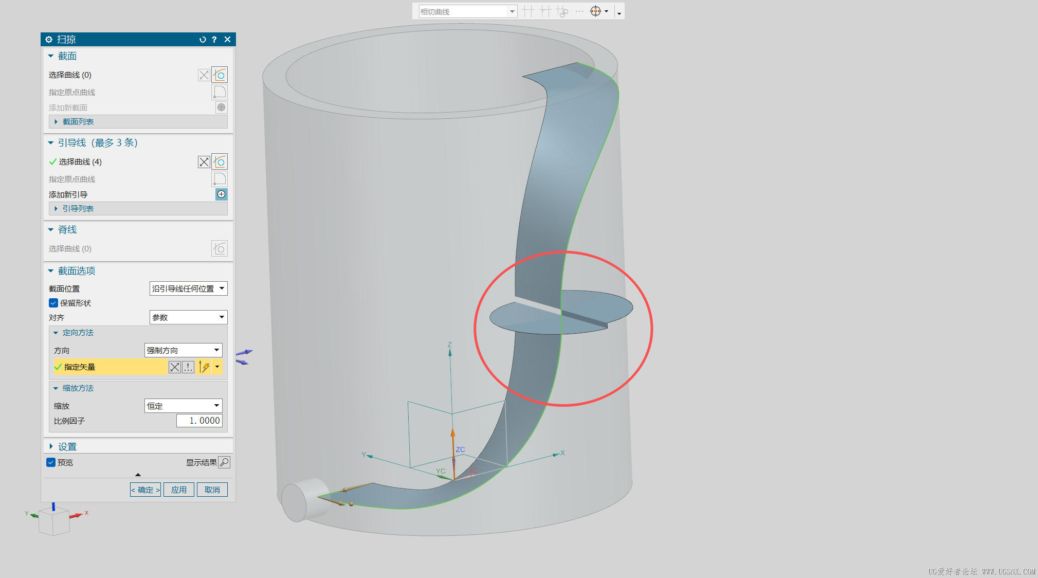

扫掠命令时,中间红圈部分为什么扭了一圈。引导线是通过投影上去的,也试过缠绕上去的都有同样问题。是那里出了问题,大佬帮忙看看!用扫掠体命令也同样不成功,说出现自相交,应该也是这里的原因,花了一天时间都没能解决

感觉刀轨曲线如果像红圈里面的蓝色“S”形曲线,相互穿插就不行,顺过的就可以。不知大佬是不是也有这种感觉,就想找出原因。人快崩了,找不到原因。

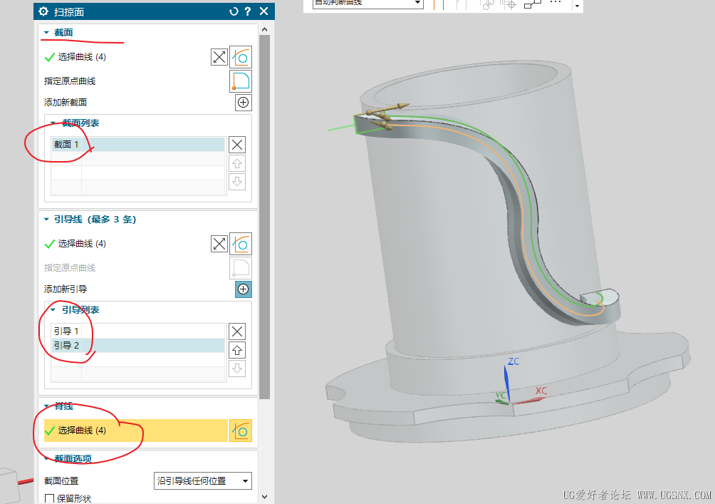

发表于 2025-9-27 16:08:17 | 显示全部楼层
把你需要的引导线画在上面

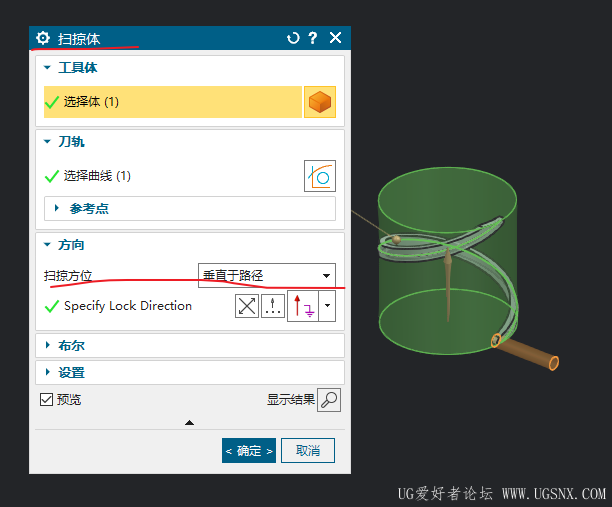

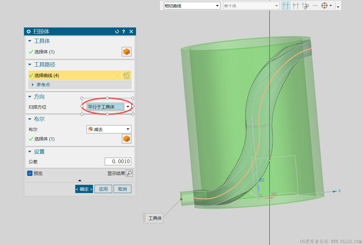

发表于 2025-9-28 08:33:59 | 显示全部楼层
doudouyouni 发表于 2025-9-27 17:17
文件版本是1946的,看看能不能打开
22.png H01.rar (121.62 KB, 下载次数: 3) 我的版本是2312的。我转成x-t了。看看槽对不对。方法在截图上。
