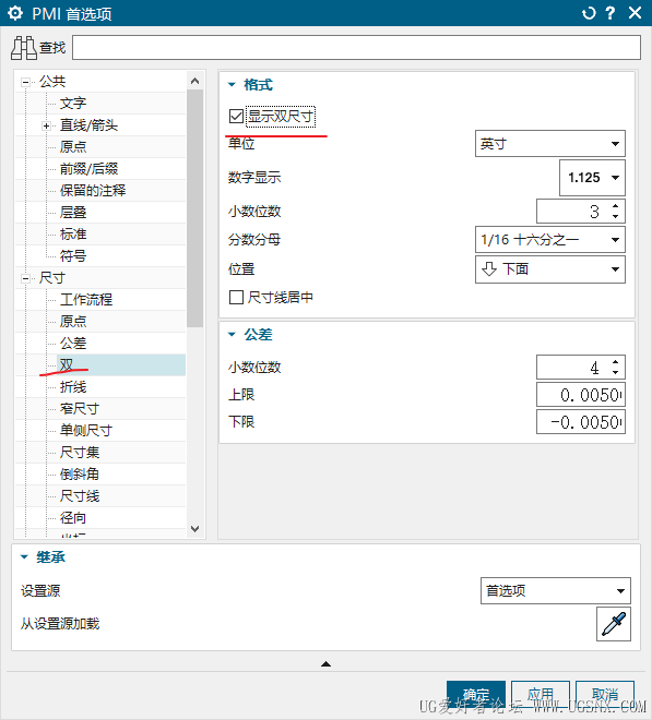

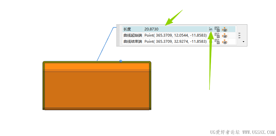

如图。当前部件是英制单位的。我想在测量尺寸是。同时显示英制单位和公制单位。请问在哪里设置。
另一个问题。PMI标注。如何设置成默认为双尺寸标注?

发表于 2025-9-28 09:26:52 | 显示全部楼层
33.png 不知道是不是这里,测量不知道如何显示双尺寸。

 楼主| 发表于 2025-9-28 13:27:15 | 显示全部楼层
谢谢。PMI的双尺寸怎么变成默认设置。就是不管我打开那个图都是双尺寸显示。你提供的方法是部件首选项里面的吧。他只对当前文件有效。

发表于 2025-9-28 13:28:41 | 显示全部楼层
改模板可以让双尺寸一直有。

 楼主| 发表于 2025-9-30 07:46:42 | 显示全部楼层
在pMI状态下解决了。  那在测量上呢。怎么显示双尺寸
