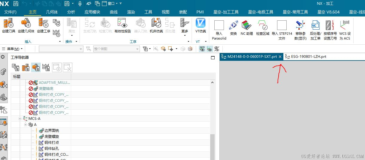

UG2206编程序编一会,不定时的会出现关闭按钮变成灰色,是怎么回事?
变成灰色后想要关闭单独一个文件关不了,只能重启UG

只打开一个窗口的情况下会出现这个问题吗。我看你这边有两个窗口。

在某些环境下是不能关闭的,比如进入草图环境

不用重启,从菜单   文件   -关闭-选定的部件...里就可以关闭了

这个我还没注意,下次注意一下

不是草图环境

再出现这种现象我试一下

只有一个窗口也会出现这个问题
