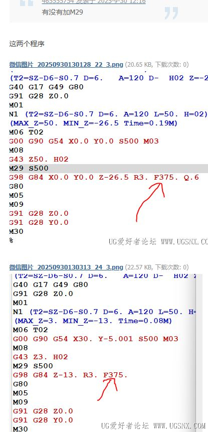

[已解决] 新手编程,问下攻牙问题

M6X0.7是非标!!!

底孔大了,所以间隙大,你M6*0.7的就用5.3的打。5.3的打下来估计就已经5.4了。如果还不行就得考虑柔性攻丝了,机床精度差

螺距和转速不匹配

转速500,进给375,不对

叼毛 螺距错了

唉,这丝锥牙距是1的
谢谢各位哥们
底孔大了  螺距1  底孔做到5.2试试

应该图纸要求的是M6X0.7非标螺纹,程序没有错,只是拿M6X1.0的粗牙丝锥加工。

M6x1螺纹,底孔5.0-5.2之间选用,不能再大了,发那科钢攻加M29,正常攻就用G84,三菱螺距多大F就多大,不乘不加
