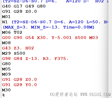

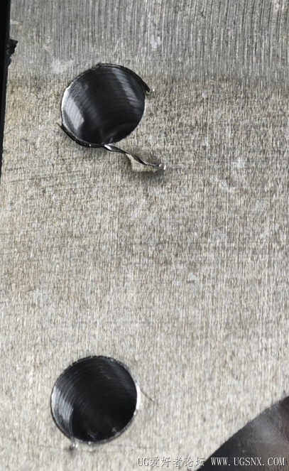

机床是发那科的,要攻M6的牙,深度20,我用一把M6*0.7的丝锥去攻。
底孔转的5.4,转速300进给210,攻出来都没有螺纹。
试过给Q3,转速300进给210,还是没螺纹。
转速500进给350,也没有。
是丝锥螺牙设置不对吗?F值=转速X螺距也对吧

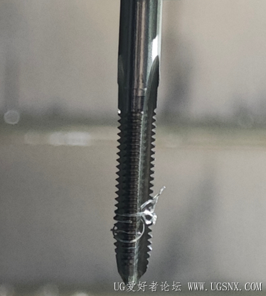

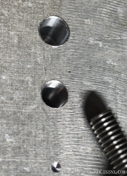

 楼主| 发表于 2025-9-30 14:01:49 | 显示全部楼层
唉,这丝锥牙距是1的
谢谢各位哥们
还有为啥螺丝拧进去有松动呢?

 楼主| 发表于 2025-9-30 14:04:03 | 显示全部楼层
牙距设置错了,问题解决了,谢谢哥

 楼主| 发表于 2025-9-30 12:02:44 | 显示全部楼层
我用废料去试的,试了好多个孔

发表于 2025-9-30 12:16:59 | 显示全部楼层
有没有加M29

发表于 2025-9-30 12:30:15 来自手机 | 显示全部楼层
M03换成M29就行了

发表于 2025-9-30 12:31:25 | 显示全部楼层
程式一应该没问题,照楼上说加个M29

 楼主| 发表于 2025-9-30 13:04:01 | 显示全部楼层
这两个程序
点评
M6X1 你转数进给也不对啊  发表于 2025-9-30 13:34

发表于 2025-9-30 13:11:28 | 显示全部楼层
刀具是不错了,螺距对不对??

发表于 2025-9-30 13:27:55 | 显示全部楼层
难道没有考虑过底孔大了的问题吗  你量量底孔是不是都快6MM了

发表于 2025-9-30 13:30:17 | 显示全部楼层
螺距0.7,那么500*0.7=350,你的375哪里来的。
图1的,Q0.6 要退好多次哦

 楼主| 发表于 2025-9-30 13:31:08 | 显示全部楼层
757296782 发表于 2025-9-30 13:11
刀具是不错了,螺距对不对??
这样对吗?
