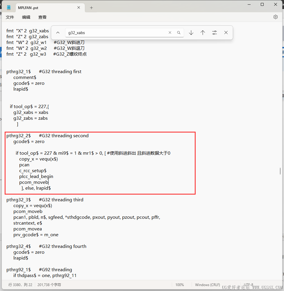

继续在pthrg32_2$上做文章
     gcode$ = zero
     if tool_op$ = 227 & mi9$ = 1 & mr1$ > 0, [ #使用斜进斜出 且斜进数据大于0
           copy_x = vequ(x$)
           pcan
           c_rcc_setup$
           plcc_lead_begin
           pcom_moveb
             ], else, lrapid$
     判断mi9$ 且mr1$ > 0给X点及Z点提前一些转换,如果不使用斜进刀则执行lrapid$ 直接G0输出XZ定位点

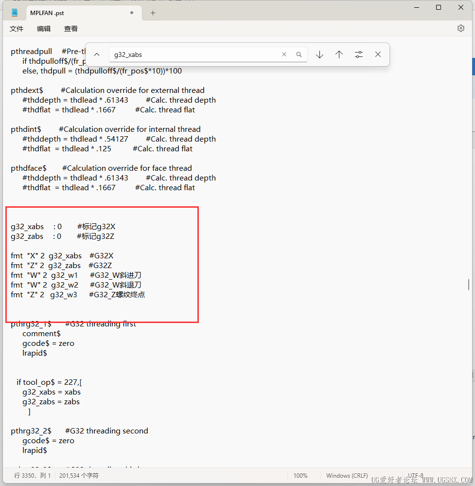

现在打开后处理
找到 pthrg32_1$
在上面定义一下所需的参数
g32_xabs     : 0        #标记g32X
g32_zabs     : 0        #标记g32Z
fmt  "X" 2  g32_xabs    #G32X
fmt  "Z" 2  g32_zabs    #G32Z
fmt  "W" 2  g32_w1      #G32_W斜进刀
fmt  "W" 2  g32_w2      #G32_W斜退刀
fmt  "Z" 2   g32_w3      #G32_Z螺纹终点
在pthrg32_1$ 最下面添加
      if tool_op$ = 227,[
      g32_xabs = xabs
      g32_zabs = zabs
      获取一下螺纹X定位点及进刀点
   tool_op$ = 227是自定义螺纹操作的编号

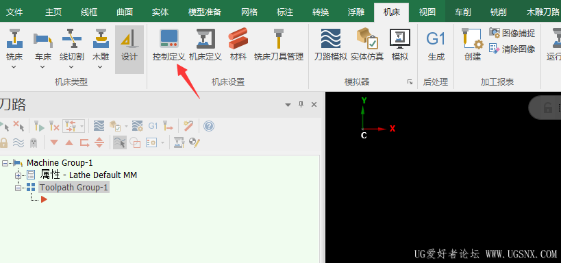

 楼主| 发表于 2025-10-3 12:44:38 | 显示全部楼层
首先打开控制定义
字数限制真麻烦

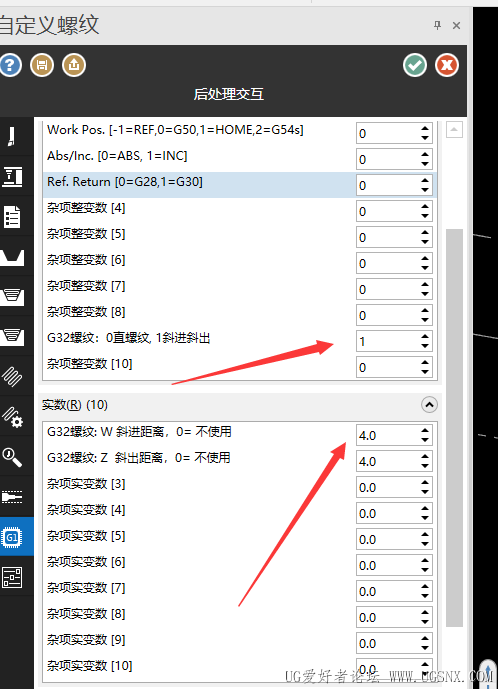

 楼主| 发表于 2025-10-3 12:47:26 | 显示全部楼层
修改其所需要的变量名称
这里对于的参数是mi9$   mr1$   mr2$
