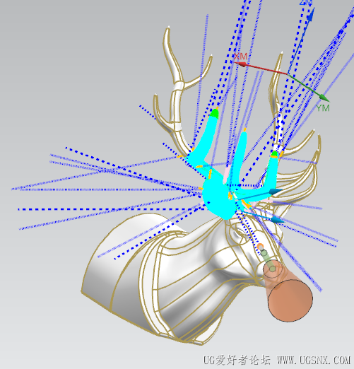

发表于 2025-10-4 08:35:42 | 显示全部楼层 |阅读模式
通过网盘分享的文件:鹿头_x_t.prt
鹿头_x_t.prt.rar (208 Bytes, 下载次数: 73)
文件是论坛下载的,我这里五轴暂时没时间乱搞,自己编了一下,有没有大佬看看指点一二。

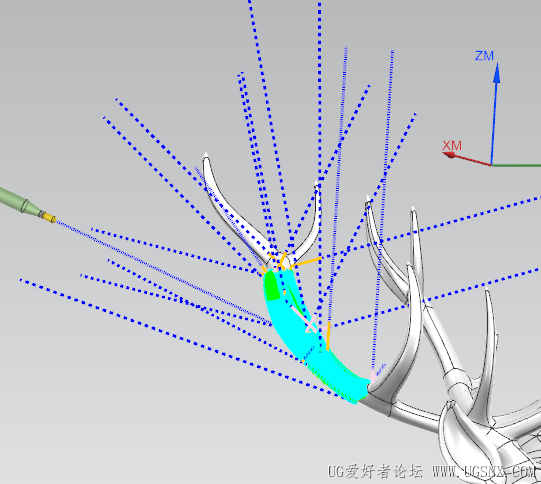

 楼主| 发表于 2025-10-4 08:39:51 | 显示全部楼层
这个区域的开粗,没有好思路。哪位大佬可以指点指点我。

发表于 2025-10-4 10:27:07 | 显示全部楼层
你这样是做不出来的,要分层慢慢做出了,全部开粗完成,很容易拉断,过切,震动,就算做出来,表面质量也很差

发表于 2025-10-4 11:01:06 | 显示全部楼层
刀路有点乱呀

发表于 2025-10-4 15:27:48 | 显示全部楼层
天文* 发表于 2025-10-4 10:27
你这样是做不出来的,要分层慢慢做出了,全部开粗完成,很容易拉断,过切,震动,就算做出来,表面质量也很 ...
是的,两个角先开粗精光

 楼主| 发表于 2025-10-4 17:01:49 | 显示全部楼层
你看下刀路,我是分段来的。可能也不怎么理想吧

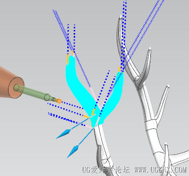

发表于 2025-10-5 07:04:48 | 显示全部楼层
鹿角还是焊接吧
