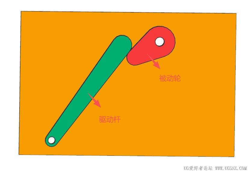

如图,黄色为固定板,绿色驱动杆为主动旋转,红色被动轮是在驱动杆的转动下,带着转的。
请问在运动仿真里,绿色件和红色件之间应该是什么运动副连接啊?
在组件模式下用接触约束,可以实现用鼠标拽着拖动。
另外,再请教一个问量,在机电概念设计里,可以实现用鼠标拽着拖动来实现运动仿真吗?

好像就3D接触吧

线在线上副
